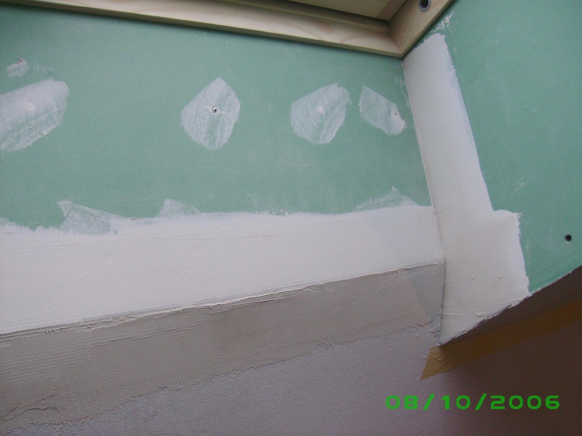

Na dzień dzisiejszy wiemy, że jest parę rzeczy do poprawki na poddaszu. Po uwagach Wojgoca i Jaretta w komentarzach wrzuciłam fotki do wątku o ociepleniu poddasza i poprosiłam o opinię Rom-Kona. Napisał tak:
"Co mogę powiedzieć patrząc na fotki? Jeśli chodzi o dół okna to już niewiele można zrobić bo okno jest wysunięte za murłatę (nie jest to błąd!) ale płyta mogła swobodnie dochodzić do ściany kolankowej - ideału już raczej nie będzie ale można znacznie poprawić "wizualnie".
Góra okna i boczny glif - totalna kicha... niestety... a miejsce (w przeciwieństwie do dolnego glifu) na poprawną obróbkę jest!
Dolne zdjęcie - układ płyt na skosie dopuszczalny choć nie zalecany... czasem też stosuję podobny mix (sporadycznie) ale ilość wkretów na takiej odległości zbyt mała! Płyta trzyma się na trzech wkrętach na profil! Oj oszczędzali na wkrętach i na płytach! Nie wnikam już w inne szczegóły bo to już i tak wystarczy - uważam (moje zdanie) że poddasze a szczególnie okna do poprawki."
...poprawka okien to niestety totalna demolka! Na tym etapie nie da się poprawić - trzeba rozebrać i od nowa zrobić ...niestety.
Tak powinna wyglądać góra okna:
http://forum.muratordom.pl/redirector.php?url=http%3A%2F%2Fwww.fotosik.pl" rel="external nofollow">http://forum.muratordom.pl/redirector.php?url=http%3A%2F%2Fwww.fotosik.pl" rel="external nofollow">http://images31.fotosik.pl/438/cbd5dd24b9741364.jpg" rel="external nofollow">http://images31.fotosik.pl/438/cbd5dd24b9741364.jpg
a w Twoim przypadku dół okna tak:
http://forum.muratordom.pl/redirector.php?url=http%3A%2F%2Fwww.fotosik.pl" rel="external nofollow">http://forum.muratordom.pl/redirector.php?url=http%3A%2F%2Fwww.fotosik.pl" rel="external nofollow">http://images37.fotosik.pl/49/00c32949a3d5c152.jpg" rel="external nofollow">http://images37.fotosik.pl/49/00c32949a3d5c152.jpg
Płyta dolnego glifu bezpośrednio dociągnięta do ściany kolankowej - bez kawałka skosu pod oknem. Przy takiej obróbce płyta glifu jest związana na sztywno ze ścianą i zdylatowana -nie łączy się!- od konstrukcją skosu! W narożnikach powstaje tzw. kontrolowane pęknięcie maskowane akrylem. Płyta ta nie łączy się ani z oknem ani z bocznymi glifami.
a tu bezpośredni link do mojego albumu na fotosiku... wszystko o oknach.
http://forum.muratordom.pl/redirector.php?url=http%3A%2F%2Fwww.fotosik.pl" rel="external nofollow">http://forum.muratordom.pl/redirector.php?url=http%3A%2F%2Fwww.fotosik.pl%2Fu%2From-kon%2Falbum%2F973720" rel="external nofollow">http://www.fotosik.pl/u/rom-kon/album/973720" rel="external nofollow">http://www.fotosik.pl/u/rom-kon/album/973720"
Piszę więc maila do wykonawcy z żądaniem usunięcia wad. W szczególności będę żądać poprawienia obróbki okien dachowych. Nie wiem, co z tymi wkrętami. Doczytałam, że wkręty powinno umieszczać się w odstępach maksymalnie co 15 cm, co daje 8 wkrętów na płytę. My mamy przewaznie 6. Znowu mamy taką sytuację, że najpierw trzeba zrobić specjalizację ze zlecanego zakresu prac, potem przepytać wykonawcę jak zamierza zrobić i powiedzieć, w razie złej odpowiedzi, jak ma zrobić. Dla mnie to jest obłęd.
