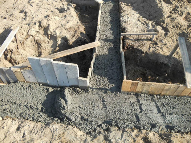

Jak widać zalewanie poszło dobrze - ale trzeba bbyło walczyć o każdy metr betonu
http://images47.fotosik.pl/1128/f9aa142817e693adgen.jpg" rel="external nofollow">http://images47.fotosik.pl/1128/f9aa142817e693adgen.jpg
praktycznie każdy narożnik był tak zabezpieczony bo wszystko się obrywało do wykopu....4 dni walki czterech osób ze zbijaniem szalunku , zabezpieczaniem... jak już było ok - okazywało się że za za chwilę kolejna oberwa sie robiła i robota od początku.....
Po wylaniu postanowiliśmu odkopać zewnętrzne ściany na głębokość 0,5 metra i wyrównać je póki b20 nie zastygł do końca.... takż żeby możnabyło uzyskać gladką powierzchnię do ocieplenia.... kilka godzin kucia ale udało się...
