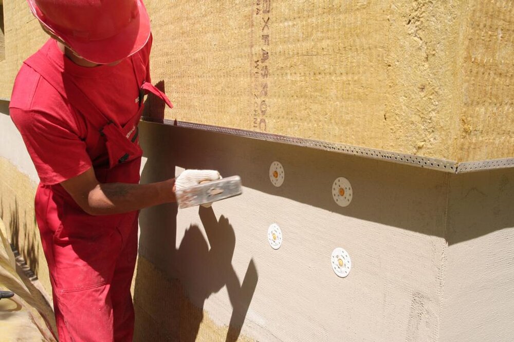

W tym celu stabilizujemy ocieplenie kołkami. Plastikowe kołki (8 na 1m2) umieszczano w nawierconych otworach i wbijano ich metalowe trzpienie. Więcej kołków przewidziano w sąsiedztwie naroży domu. Kołki powinny być umieszczane w narożach między płytami i w ich środkowych częściach. Liczba kołków powinna być zgodna z zaleceniami producenta systemu. Czasem kołki nie są konieczne, ale w przypadku ocieplania starego domu, zazwyczaj należy ich użyć. Kołki nie powinny być zbyt mocno wciskane w warstwę termoizolacji, ponieważ powstające wówczas zagłębienia w płytach po wypełnieniu klejem lub masą zbrojącą pozostają długo wilgotne, a zimą mogą nawet przemarzać. Na otynkowanej elewacji widać wtedy ciemne, regularnie rozmieszczone, okrągłe plamy. Mogą być one widoczne również latem, zwłaszcza rano, gdy osiada rosa, dlatego warto zadbać o prawidłowe wykonanie tej czynności podczas prac remontowych.
