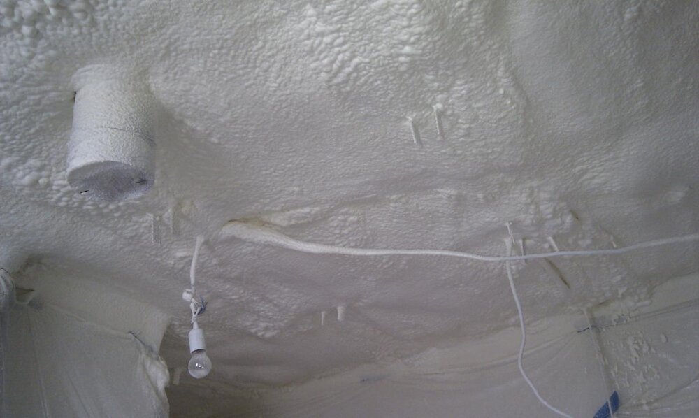

igloo :) czyli ocieplanie pianką Wpis dodany przez jossi 11 Listopada 2012 4 252 wyświetleń Udostępnij https://forum.murator.pl/blogs/entry/120883-igloo-czyli-ocieplanie-piank%C4%85/ Więcej opcji udostępniania Obserwujący 0 Wczoraj Panowie szaleli od rana. Bardzo szybko im to poszło, od godziny 8 do 14 i cale poddasze użytkowe ocieplone, 20 cm pianki. Te wystające elementy to reku i haki pod karton gipsy. Zgłoś naruszenie
alpak 10 Napisano 11 Listopada 2012 Zgłoszenie Jaka jest cena za m2 takiego ocieplenia? Ze strony technicznej jak to wygląda po kolejce od strony dachu? Bezpośrednio między krokwie czy najpierw jakieś płyty i to na płyty? Cytuj Odnośnik do komentarza https://forum.murator.pl/blogs/entry/120883-igloo-czyli-ocieplanie-piank%C4%85/#findComment-16371
ganiutek 10 Napisano 11 Listopada 2012 Zgłoszenie Ta pianka to alternatywa dla wełny? Cytuj Odnośnik do komentarza https://forum.murator.pl/blogs/entry/120883-igloo-czyli-ocieplanie-piank%C4%85/#findComment-16375
jossi 10 Napisano 11 Listopada 2012 Zgłoszenie Tak jest to alternatywa do wełny, ale nad wełną się zastanawialiśmy i odrzuciliśmy z powodu, że wełna się ze starości zbija i może nasiąkać wilgocią, czyli z czasem traci swoje właściwości izolacyjne, a ta starość to tak 10 lat. Ta pianka to pianka poliuretanowa zmknięto-komórkowa, cena: 119zł netto/ m2 20cm warstwy. Kładzie się ją pomiędzy i na krokwie, jętki, tylko na folie paroprzepuszczalną, która jest na dachu. Na to przychodzą już tylko karton gipsy. Niestety samemu nie da się tego wykonać. Pianka miesza się z dwóch składników (dwie wielkie beczki i maszyna która je odpowiednio miesza 1:1). Panowie ubrani w specjalne kombinezony i maski natryskują ją agregatem. Współczynnik przewodzenia ciepła tej pianki (lambda) jest pomiędzy 0,018 a 0,028 W/(m*K). Cytuj Odnośnik do komentarza https://forum.murator.pl/blogs/entry/120883-igloo-czyli-ocieplanie-piank%C4%85/#findComment-16377
