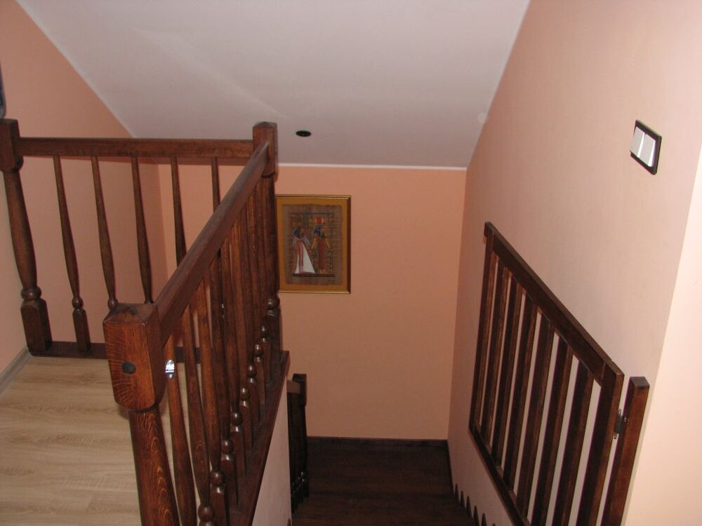

Co się zmieniło więc od ostatniego wpisu? Przede wszystkim mamy już wykonane schody wewnętrzne wraz z balustradą i wszystkie drzwi wewnętrzne. Od razu poczuliśmy ciepło w domu bo już nie rozchodzi się po całej dużej otwartej przestrzeni tylko kumuluje się w poszczególnych pomieszczeniach. Z tego też powodu wyszedł pewien problem, który trzeba było szybko rozwiązać. Otóż w wiatrołapie zaczęła się skraplać woda na drzwiach zewnętrznych i ogólnie czuć było bardzo mocno wilgocią. A to wszystko przez brak wentylacji. Trzeba było więc coś zaradzić. Wykorzystaliśmy do tego komin wentylacyjny, który znajduje się w spiżarni. Ma on 3 kanały - jeden jest na spiżarnię i 2 były na kuchnię. Okazało się to za dużo więc jeden z tych kanałów zamurowaliśmy i dzięki temu wolny kanał wykorzystaliśmy na wiatrołap. Trzeba się było tylko przebić przez spiżarnię. W otwór wybity w kanale wentylacyjnym z jednej strony a z drugiej strony wybity w ścianie pomiędzy wiatrołapem a spiżarnią został połączony zwykłą rurą kanalizacyjną. Efekt poczuliśmy już po 3 godzinach - w wiatrołapie zapachniało świeżością i cała wilgoć zniknęła. Trzeba jeszcze tylko wygładzić ściany wokół rur i pomalować. Tak więc rada dla tych którzy teraz budują Codziennego - od razu zróbcie taką wentylację bo później jest z tym więcej brudu i roboty . A jak wygląda teraz nasz wiatrołap i schody? Proszę, oto zdjęcia dla zainteresowanych .IMG_4116.thumb.jpg.26462a47064b3fb8d8c29a2a1c02c940.jpg To jest zdjęcia wiatrołapu w kierunku drzwi wejściowych, po lewej zamknięta klatka schodowa (zainteresowani mam nadzieję wiedzą o co chodzi) a to są schody, widok z piętra - IMG_4120.thumb.JPG.265eea4d23922b206becf3e6c3bdaf0c.JPG
