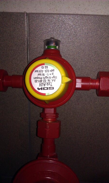

Kotłownia odpalona na butlach 33kg z propanem, piec Vaillant
Witam po dłuższej przerwie,
polecona przez naszych architektów (Ars-In) ekipa wykończeniowa zaczęła prace w 2. tygodniu listopada, stąd trzeba było odpalić kotłownie. Budowa gazociągu sporo się opóźnia, więc na ten sezon zimowy odpaliliśmy piec na propan z baterii na 4-butle 33kg. Tutaj na zdjęciu butle jeszcze w pomieszczeniu - sprawdzaliśmy czy ok. Zgodnie z przepisami poszły na zewnątrz. Zakupiłem reduktor z automatycznym przełącznikiem tzn. jak się wypalą 2 butle z jednej strony to przełącza się na dwie z drugiej i sygnalizuje, że trzeba te pierwsze wymienić.
IMAG1038.thumb.jpg.c08ec81a0812b29fc9e5a75423a77b3b.jpgIMAG1036.thumb.jpg.c312b29de76fca6bc1bab62b00dcaac0.jpgIMAG1037.thumb.jpg.d59f5a4d6b60ed0ea51d7943b7cdb38c.jpg
Piec wybrałem Vaillanta ecoTEC plus (http://forum.muratordom.pl/redirector.php?url=http%3A%2F%2Fwww.vaillant.pl%2Fklienci_indywidualni%2Fsystems-and-products%2Fgas%2Fgastype1%2Fprodukt_vaillant%2FecoTEC_VC_plus.html" rel="external nofollow">http://forum.muratordom.pl/redirector.php?url=http%3A%2F%2Fwww.vaillant.pl%2Fklienci_indywidualni%2Fsystems-and-products%2Fgas%2Fgastype1%2Fprodukt_vaillant%2FecoTEC_VC_plus.html" rel="external nofollow">http://www.vaillant.pl/klienci_indywidualni/systems-and-products/gas/gastype1/produkt_vaillant/ecoTEC_VC_plus.html" rel="external nofollow">http://www.vaillant.pl/klienci_indywidualni/systems-and-products/gas/gastype1/produkt_vaillant/ecoTEC_VC_plus.html) o mocy 18kW plus zasobnik 150litrów, do tego sterownik pogodowy calorMATIC 470 oraz dodatkowo moduł VR40 do sterowania pompą cyrkulacyjną.
Nie mamy jeszcze wody (ani kanalizy) - będzie za 6-8 m-cy, wiec wodę do podłogówki pompowaliśmy ręcznie.
Na razie sterowniki pokojowe podłogówki wożę w bagażniku, żeby się nie kurzyły, zatem przepływomierze są wszystkie otwarte. Ekipa doniosła, że na górze za gorąco a na dole za zimno.
