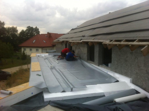

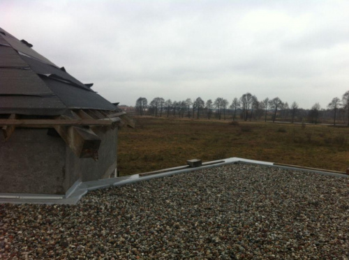

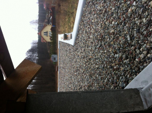

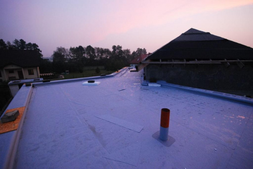

Nasze dachy balastowe wykonane są jako nieużytkowe mimo ich znacznej powierzchni i w sumie łatwego dostępu. Powód jest prosty- mamy wystarczająca ilość trawy w ogrodzie do spacerów i dwójkę energicznych dzieciaków. Nie wyobrażam sobie użytkowania dachów jako tarasów bez barierek, a te nie wchodziły w grę ze względów estetycznych - widoku elewacji. Jako że stropodachy otoczone są attykami wykonane zostały przepusty attykowe. Dwie rury spustowe chowane w lekkiej zabudowie dochodzącej do ściany elewacyjnej ( frontowa elewacja), pozostałe na garażu na zewnątrz.
Na warstwę nośną poszła folia paroizolacyjna, następnie 20 cm styropianu,a na to zrobiony na zamówienie styropian ze zmienną wysokością od 4 do 16 cm (w naszym przypadku ocieplenie było jednocześnie warstwa spadkową). Po czym położono warstwę oddzielającą - welon szklany. Nastepnie ułożono membrane PVC Protan SE zgrzewaną ze sobą gorącym powietrzem na zakład. Ostatnia warstwę stanowił żwir.
