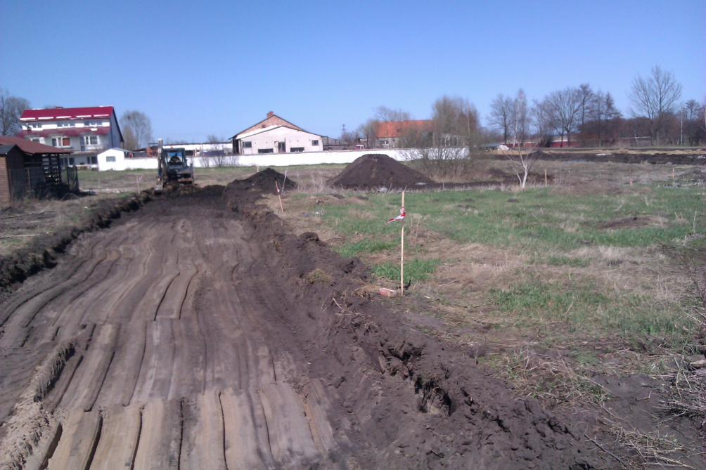

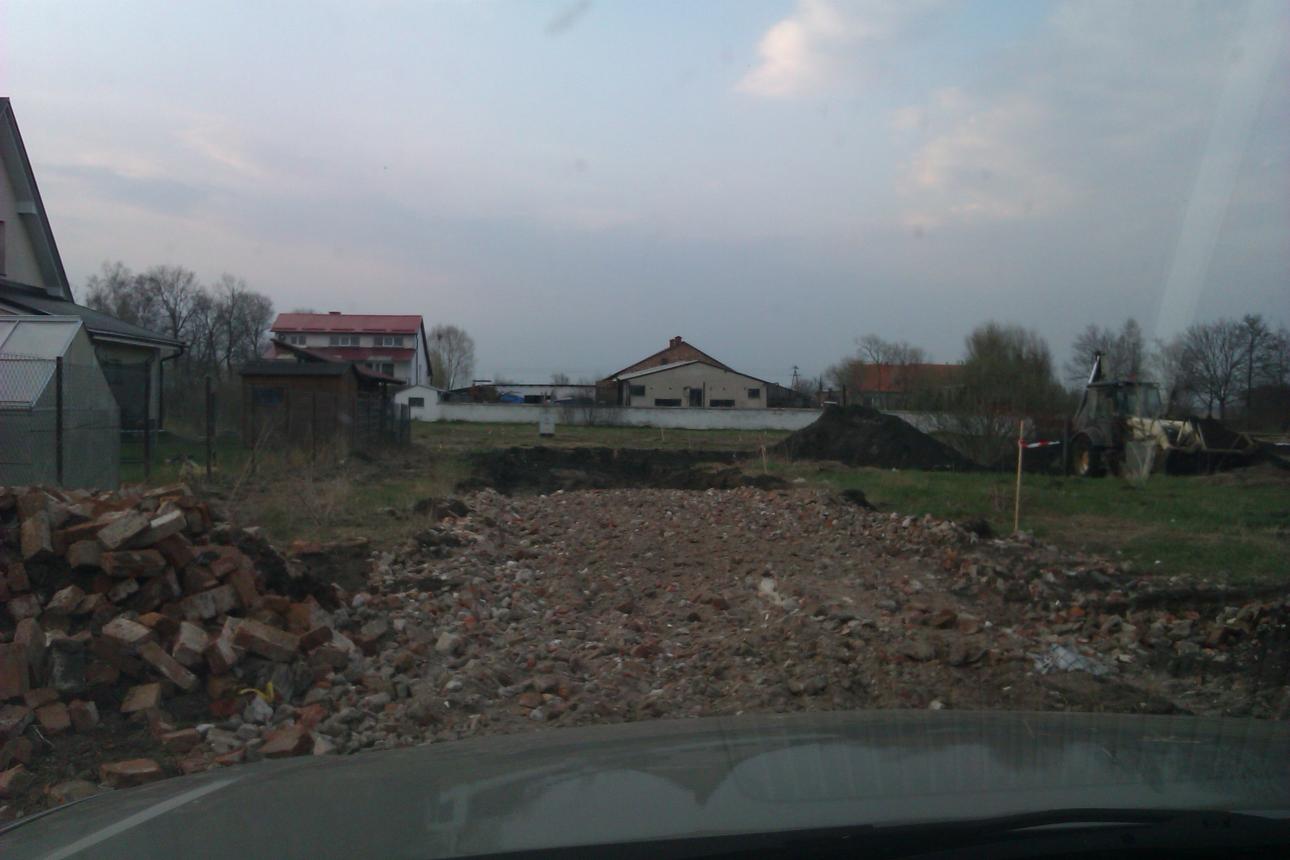

Budowa RACJONALNY C221-droga Wpis dodany przez Jesionowa 20 Kwietnia 2013 930 wyświetleń Udostępnij https://forum.murator.pl/blogs/entry/122515-budowa-racjonalny-c221-droga/ Więcej opcji udostępniania Obserwujący 0 20. 04. 2013 Rozpoczęcie prac na placu budowy - droga. Zanim rozpoczałem prace musiałem wykonać utwardzenie drogi dojazdowej. Wykonany podkop o wymiarach 60mx4mx0,3m. w to miejsce nawiozłem gruzu z cegły czerwonwj. W sumie 3 wywrotki po 30ton. Edytowane 3 Czerwca 2013 przez Jesionowa Zgłoś naruszenie
