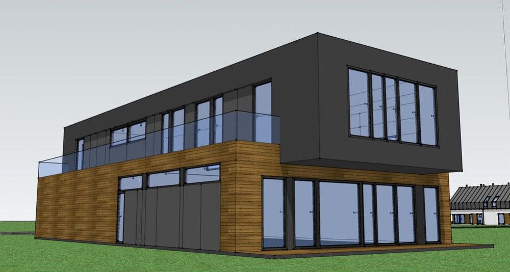

Wrzucam skrome wizualki jak będzie wyglądał budynek.
Zastosowane rozwiązania:
- fundament grzewczy ocieplony 30 cm sturo
- ściany 30 cm Neopren
- budowanie z silki 24 cm
- garaż nie ogrzewany odpasywniony (odcięty cieplnie od reszty budynku)
- dach 50 cm
- ogrzewanie pompa ciepła NIBE
- rekuperacja Brink excellent + GWC Provent
- żaluzje elewacyjne z sterowaniem pogodowym
- kolorystyka bedzie inna niż na wizualkach
- centralny odkurzacz
- dach pokryty instalacją z ogniw fotowoltanicznych o mocy 11,2 KW. Jak wejdzie w życie ustawa o OZE to dam to przychód roczny na poziomie ok 5000 zł netto z tytułu odsprzedaży nadwyżek energii. Budynek tym samym stanie się PLUS ENERGETYCZNY
- okna pasywne montowane w warstwie ocieplenia z pakietem 3 szybowym (IDEAL 8000 Aluplast)
- system odzysku deszczówki. Obok budynku zbiornik 8 m3 który będzie zbierał deszczówkę wykorzystywaną do spłuczek w WC oraz do prania i podlewania ogrodu
- inteligentne sterowanie budynkiem - jeszcze nie wybrałem dostawcy technologii...Kopiaw3.thumb.jpg.99e48fb8413d72a7eae08fb9b4ddd852.jpge1.thumb.jpg.60dc5bd5a4c0b98a03d448f1695b8936.jpgKopiae3.thumb.jpg.dc41a032483c815c1c1ad21512893282.jpgKopiaw1.thumb.jpg.56682aa3499b46e50a00f8cedea2198c.jpgKopiaw2.thumb.jpg.4219a799c18d3e4fa5e38b04f1e3fac7.jpg

budowa już trwa. Kosztorys inwestycji do stanu deweloperskiego to równo 1 mln zł brutto. Co do zysku z odsprzedaży energii to po wejściu w życie ustawy o OZE energetyka będzie płacić 1,30 zł brutto za 1 KW czystej energii a zainstalowany system wytworzy w ciągu roku nie mniej jak 9980 KW. Zatem biorąc powyższe zysk z fotowaltiniki to minimum 12900 zł brutto rocznie. Zużycie budynku nie powinno wynieść więcej jak 5-6 KW rocznie. Ostrożnie licząc około 5000 powinno zostać w kieszeni. Biorąc pod uwagę gwarancję na ogniwa na 30 lat, jest to czysty interes.... według mnie w każdym razie;)
Z chęcią poznam efekty po założeniu, też jestem zainteresowany tylko że moje obliczenia wskazują na zyski sprzedawców paneli, a nie Inwestora. Oni wyliczenia kWh przyjmują na coś około 60%, a to mija się z prawdą. Co do OZE to sprawa przyszłości. Problem w tym że panele o takich mocach podłącza się na 0,4kV a tam brakuje odbiorców jeżeli to nie miasto. Acha a jaka cena tego systemu ?
