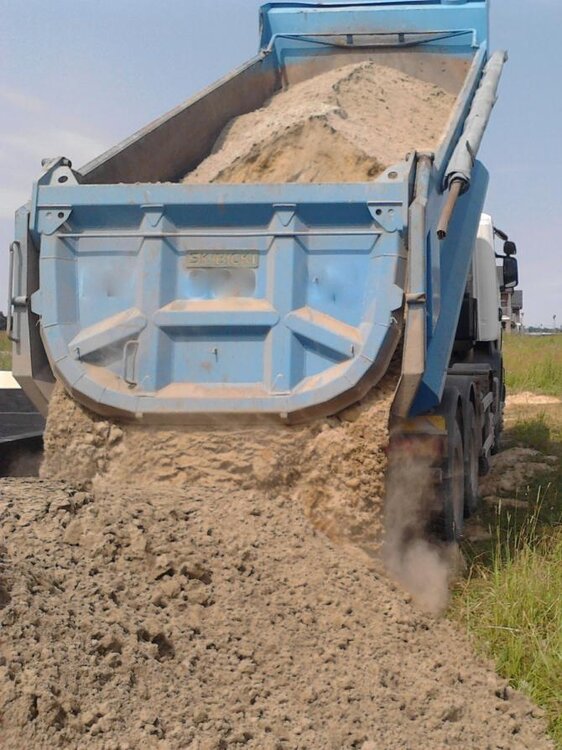

Zaczynają przyjeżdżać transporty piasku do zagęszczania fundamentów. I znowu się okazuje, że wszystkiego trzeba pilnować osobiście - ten ciemniejszy piasek (na drugim zdjęciu powyżej, na pierwszym planie) to piasek którego nie da się zagęścić... jakby zmieszany z ziemią... podejrzewamy z majstrem, że sprzedający chce go upchać mało świadomym klientom? Kierowca powiedział, że ma lepszy piasek i przywiózł drugi raz inny piach (na drugim planie), który widać, że jest wyraźniej jaśniejszy, ale wg majstra ciągle nie jest idealny. Ponieważ dostawca nie ma już lepszego pisaku wybrałem inną firmą. Ten ciemny piach posłuży mi do obsypania domu z zewnątrz, ale wyobraźmy sobie inwestora, którego nie ma na budowie i kierowca zasypie mu pół działki piaskiem z którym nie wiadomo co zrobić. Tak więc osoby planujące budowę powinny zgromadzić sobie duży zapas urlopu, żeby przy kluczowych pracach być i patrzeć na ręce i na wywrotki....
A to już ta inna firma, nawet na zdjęciu widać różnicę w kolorze piachu.
