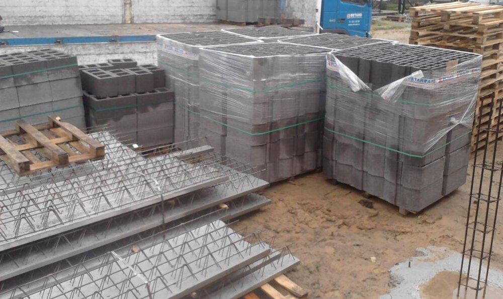

O godzinie 6:00 rano dojechał na budowę strop! Dokładnie o godzinie 6:00 kierowca był na budowie. To niespotykana solidność, ale tylko dlatego, że załadował się dzień wcześniej. 10 palet pustaków stropowych z keramzytu 12 komorowych. Spora liczba belek... niestety, ale większość belek jest za długa i trzeba będzie je skracać na wymiar, a wszystko to dlatego, że produkowana długość belek zmienia się co 30 cm. Tak więc miałem do wyboru belkę opierająca się tylko po ok 8-9 cm na ścianie lub przycinanie .... po rozmowie z majstrem stwierdziliśmy, że tak dotnie belki, żeby były oparte praktycznie na całej szerokości ściany ... zobaczymy...
