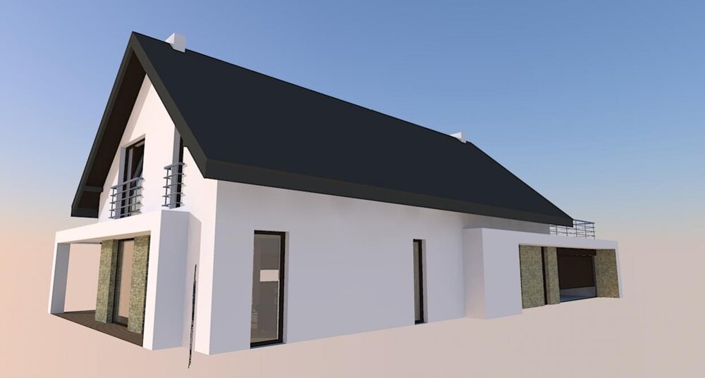

W efekcie tych zabaw narysowałem wstępną koncepcję układu pomieszczeń. Wyglądała ona tak:
Po tym, jak miałem już układ funkcjonalny, mogłem szukać artysty, który zapakuje mi to a atrakcyjną wizualnie formę.

Wyprzedzając dalsze wydarzenia. Architekt zrobił swoją robotę bardzo dobrze. Tzn zaprojektował dom, który bardzo mi sie podoba. Parter znakomicie przy ty poprawił, dodając mu logiki. Z poddaszem niestety było tak, ze musiałem zepsuć jego prace. Zaprojektował coś bardzo fajnego, tyle ze względy praktyczne przeważyły.
