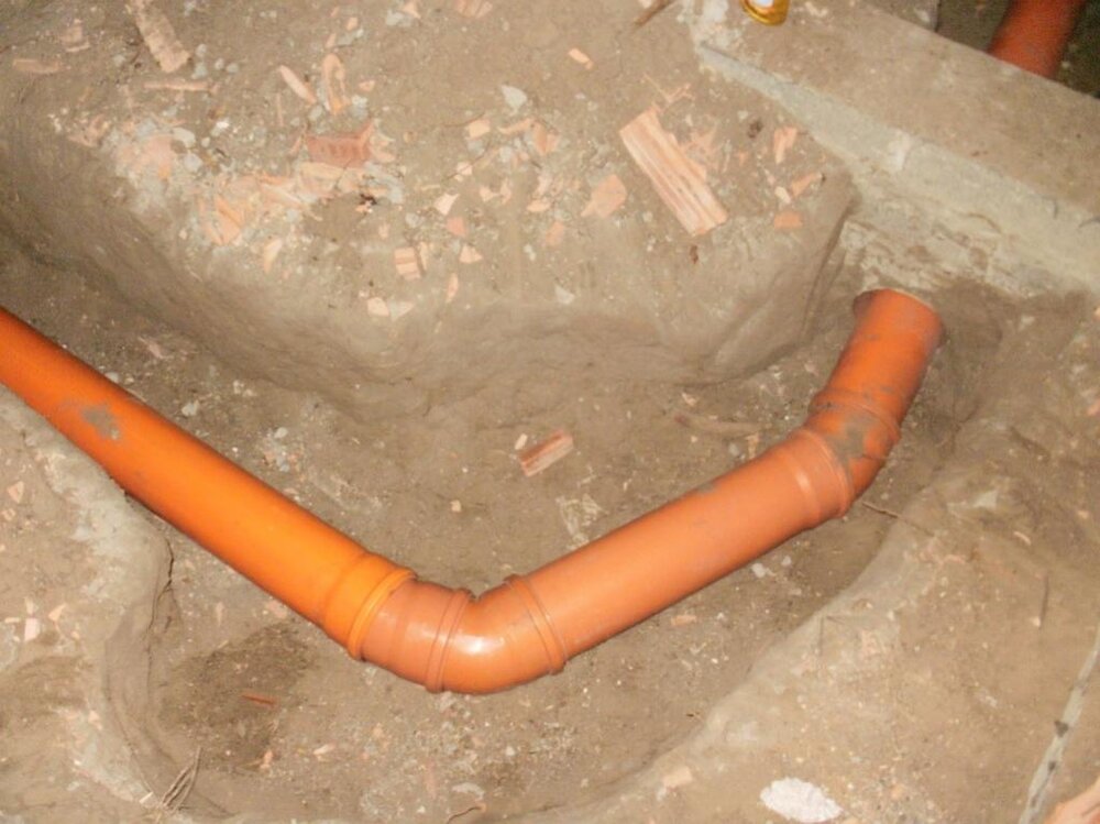

Ze względów rodzinnych właściwie przez 3 tyg. nie byłem na budowie. W ostatnią sobotę udało mi się wyrwać na 3 godziny i rozłożyć trochę kanalizacji:
P9303559.thumb.jpg.537610f6b18ccc73a510ca0c670bec03.jpg P9303561_1.thumb.jpg.2c53c72fc0b00b9f6aa5e4cd036c6596.jpg
Właściwie to nie ma jeszcze czym się chwalić, poległem na połączeniu dwóch rur 3-metrowych. Będę jednak potrzebował drugiej pary rąk do pomocy na 20 minut. Mimo szczegółowego planu okazało się, że brakuje mi dwóch kolanek, żeby wyprowadzić kanalizację do garażu. Papier wszystko przyjmie, życie już jest mniej elastyczne :)
Co najgorsze walnąłem się przy jednym przepuście. Nie mam pewności, że uda się ułożyć rury z odpowiednim spadkiem, więc młot pójdzie w ruch :/
Oczywiście w tym zakresie jestem kompletnym amatorem, ale nie widzę w tym zakresie prac większej filozofii. Przed łączeniem elementów polecam wyjąć uszczelki i przymierzyć wszystkie elementy. Łączenie oczywiście "na mokro". Ja używam płynu do naczyń, Lucek daje radę :) Na jutro planuję zakończyć kanalizę.
