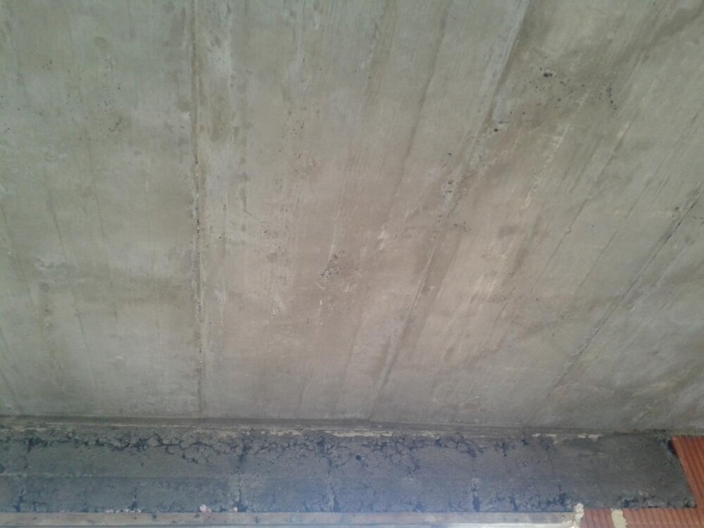

No i mamy problem...
Nadproże nad największym przeszkleniem zostało nieładnie wylane i boję się, że może nie mieć wystarczającej wytrzymałości.
Musimy się zastanowić z kierownikiem budowy co z tym zrobić.
Jakieś rady?
Tu są zdjęcia:

Ze zdjęcia trudno dojrzeć ale otwór chyba nie ma więcej jak 3,5 metra szerokości więc odpowiem ci na przykładzie mojego garażu gdzie mam taką samą belkę (otwór 4,5 metra) - belka wisi a u ciebie będzie podparta konstrukcja okna. Ponadto belki są zbrojone a ze zdjęcia wynika że zbrojenie zostało prawidłowo oblane betonem, więc nie denerwuj się wszystko jest ok.
PS
U mnie w garażu od 8 lat nic się nie stało - tak samo będzie u ciebie, bardziej bym zwróciuł uwagę na ocieplenie tej belki bo zagrożenia zawaleniem nie ma żadnego. Pozdrawiam
