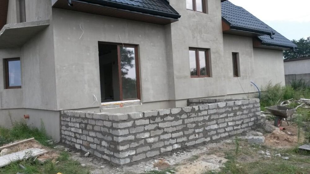

Dziś na budowę zagościła dawno nie widziana ulubienica - betoniarka.
Powodem była akcja murowania tarasu. Wszystko skrupulatnie zaplanowane. Żeby uniknąć słońca pracujemy od 5:30 (!!!) do 11:00 i potem od 15:00. Normalni ludzie w takich godzinach śpią, przynajmniej ja tak kiedyś miałem. Mina teścia bezcenna jak zobaczył mnie punktualnie
O 6:20 betom się już kręcił. Odpowiedzialny byłem za wszelkie prace przy których myślenie nie jest obowiązkowe (niestety teść zazwyczaj tak dzieli obowiązki) za to przydaje się tężyzna fizyczna (której też akurat nie posiadam no ale to mój problem nie jego :) )
Prace zaplanowano na półtora dnia... po 6 godzinach nie było co robić. Temat pozamiatany.
Krótka fotorelacja prezentuje się tak:
20140730_083212.thumb.jpg.33b9210e7e9fbd83068c38c4e1ae7779.jpg 20140730_134137.thumb.jpg.72438a3ae7405e4fe986b9d25b8f2948.jpg
Dlaczego taki duży? Wcale nie duży. Dance flore musi być
Dlaczego taki głęboki? Teren ten zostanie jeszcze mocno zniwelowany. Zostaną 3 bloczki ponad ziemię.
Wykończenie tarasu - to jeszcze kwestia do przemyślenia. Na chwilę obecną plan jest na wylewkę i płytki.
Marzył się nam taras drewniany... co tu dużo mówić... w budżecie się nie mieścił.
Nad tarasem będzie jeszcze pergola, już wymyśliłem (podejrzałem) jak będzie wyglądać.
