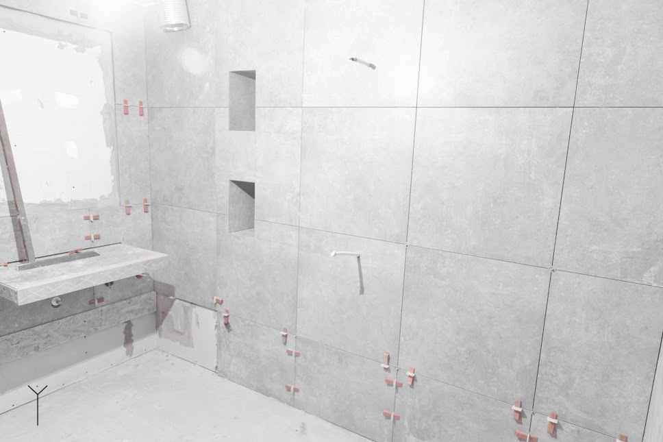

Poniżej zdjęcia przedstawiające w detalach prawdziwą sztukę glazurniczą! To przykład na to, że nie trzeba być profesjonalistą aby położyć płytki idealnie równo. W odpowiednim ułożeniu kafli z pewnością pomogły nam odpowiednie narzędzia i wykorzystane nowoczesne technologie (pisałam o nich we wcześniejszych postach) lecz przede wszystkim - dokładność i precyzja Radka.

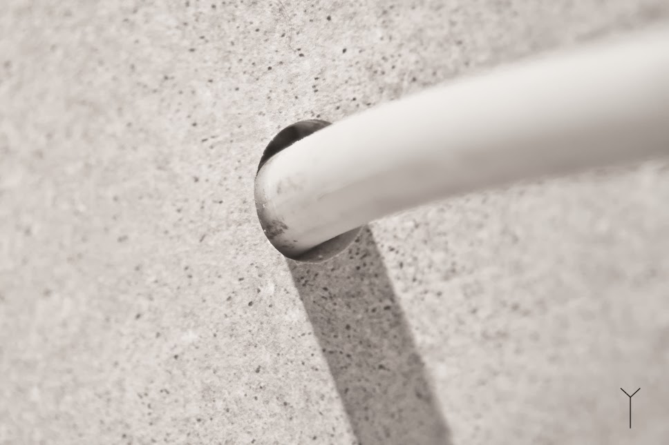

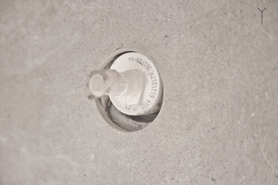

Otwory zrobiliśmy przy pomocy koronek diamentowych o różnych rozmiarach zamontowanych do wiertarki akumulatorowej. Wycięcie jednego otworu trwa dość długo ponieważ trzeba to robić w technice nienaciskowej i na mokro - czyli podczas wiercenia należy ciągłym strumieniem wody polewać miejsce cięcia. Efekt rewelacyjny - otwory są idealne i co najważniejsze żadna kafelka nie ucierpiała!
