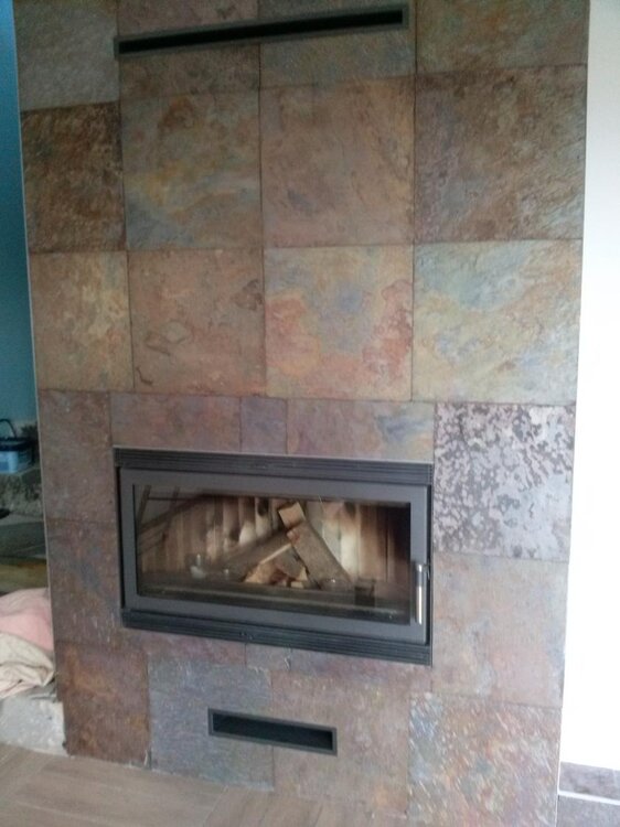

z122 cd kominek Wpis dodany przez jarecki1106 29 Sierpnia 2014 1 754 wyświetleń Udostępnij https://forum.murator.pl/blogs/entry/126534-z122-cd-kominek/ Więcej opcji udostępniania Obserwujący 0 Zrobiliśmy rozprowadzenie do górnego pokoiu,sypialni,łazienki i korytarza-przemiłe ciepło i specyficzna atmosfera. Edytowane 29 Sierpnia 2014 przez jarecki1106 Zgłoś naruszenie

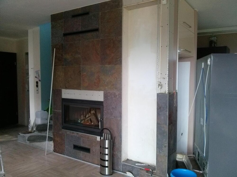

DRDZ 10 Napisano 31 Sierpnia 2014 Zgłoszenie Takie niepełne zlicowanie lodówki z resztą zabudowy, to było zaplanowane czy tak wyszło wykonawcom. Jeśli tak, to napisz dlaczego, może postaramy się tego uniknąć u siebie. Cytuj Odnośnik do komentarza https://forum.murator.pl/blogs/entry/126534-z122-cd-kominek/#findComment-22983
jarecki1106 10 Napisano 1 Września 2014 Zgłoszenie <blockquote data-ipsquote="" class="ipsQuote" data-ipsquote-contentapp="blog" data-ipsquote-contenttype="blogs" data-ipsquote-contentid="126534" data-ipsquote-contentclass="blog_Entry"><div>Takie niepełne zlicowanie lodówki z resztą zabudowy' date=' to było zaplanowane czy tak wyszło wykonawcom. Jeśli tak, to napisz dlaczego, może postaramy się tego uniknąć u siebie.[/quote']<p> Wnęka została wykonana pod wymiar lodówki, w tego typu lodówce dzwi muszą wystawać poza wnękę, poniewarz przy otwieraniu zachodzą jakieś4 cm na boczne słupy. Jeśli się zlicuje nie otworzy się drzwi lodówki.</p></div></blockquote> Cytuj Odnośnik do komentarza https://forum.murator.pl/blogs/entry/126534-z122-cd-kominek/#findComment-22997
pikusb 10 Napisano 18 Grudnia 2014 Zgłoszenie Witam. Bardzo podoba mi się zabudowa kominka. Mam pytanie odnośnie wkładu Blanka. Proszę powiedzieć, czy te żebra (radiatory) nad wkładem i pod wkładem bardzo się nagrzewają? Chodzi mi też o to, jak dużo ciepła przekazywane jest na okładzinę wokół kominka? Cytuj Odnośnik do komentarza https://forum.murator.pl/blogs/entry/126534-z122-cd-kominek/#findComment-23878
jarecki1106 10 Napisano 26 Grudnia 2014 Zgłoszenie Witam- jeżeli chodzi o ciepło to nie mierzyliśmy temperatury, całe wnętrze mamy wyłożone płytami z wełny o grubości 3 cm wszystko zależy od tego czym palimy i jak intensywnie. przed zabudową było bardzo ciepło a obudowa oddawała dużo ciepła. obecnie jest jeden wylot na salon z komory głównej i z komory dekompresyjnej \ bliżej sufitu\ściany są odizolowane ze wszystkich stron , stwierdzam że jest ok.ogólnie kominka używamy rekreacyjnie i jest skuteczny przy obecnych temperaturach. Cytuj Odnośnik do komentarza https://forum.murator.pl/blogs/entry/126534-z122-cd-kominek/#findComment-23916
