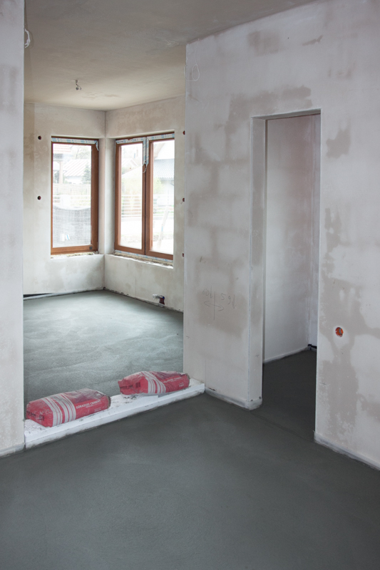

Te styropiany przyciśnięte cementem służą wytworzeniu 1/2 cm progu pod zmianę grubości podłogi: kafelki->parkiet:
http://1.bp.blogspot.com/-IIg7_NitIQk/VTOEAG9RcrI/AAAAAAAAUI0/ogzRyIK07aQ/s1600/20150419-_MG_8827.jpg" rel="external nofollow">http://1.bp.blogspot.com/-IIg7_NitIQk/VTOEAG9RcrI/AAAAAAAAUI0/ogzRyIK07aQ/s1600/20150419-_MG_8827.jpg
