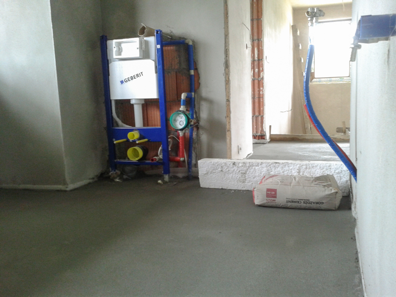

No i gotowa, świeża wylewka:
http://1.bp.blogspot.com/-oR_nrcKf_A8/VTuC5dnzTZI/AAAAAAAAUOg/6wEZhpYTlqU/s1600/20150425-Zdj%C4%99cie-2593.jpg" rel="external nofollow">http://1.bp.blogspot.com/-oR_nrcKf_A8/VTuC5dnzTZI/AAAAAAAAUOg/6wEZhpYTlqU/s1600/20150425-Zdj%C4%99cie-2593.jpg
http://3.bp.blogspot.com/-EKh8PCOmjWg/VTuC5lr47vI/AAAAAAAAUOk/ItMV-QFipng/s1600/20150425-Zdj%C4%99cie-2594.jpg" rel="external nofollow">http://3.bp.blogspot.com/-EKh8PCOmjWg/VTuC5lr47vI/AAAAAAAAUOk/ItMV-QFipng/s1600/20150425-Zdj%C4%99cie-2594.jpg
http://4.bp.blogspot.com/-4a9yeLOE70g/VTzfCwIe38I/AAAAAAAAUO0/sqzyTO9OeIM/s1600/20150426-Zdj%C4%99cie-2602.jpg" rel="external nofollow">http://4.bp.blogspot.com/-4a9yeLOE70g/VTzfCwIe38I/AAAAAAAAUO0/sqzyTO9OeIM/s1600/20150426-Zdj%C4%99cie-2602.jpg
Na koniec tematów wylewkowych, jako że czeka mnie jeszcze co najmniej tydzień podlewania piętra, chcę się podzielić doświadczeniami z tego podlewania.
Od wykonawcy miałem zalecenie, aby podlewać "mgłą wodną" trzy razy dziennie. Tak też robiłem na parterze. Mam blisko, więc sobie nie krzywdowałem. Ktoś jednak doradził mi folię, która miała trzymać wilgoć pod sobą. Tak zrobiłem. Sprawdziła się, jest tania, trzyma wilgoć wiele dni. Jeśłi pomieszczenie ma inne rozmiary niż 4x5m to jest przy tym trochę przycinania, ale jeśłi nie trzeba jeździć tak często na budowę to warto.
Jeszcze jedno, chyba ważne. Wykonawca powiedział, aby nie wietrzyć pomieszczeń i ich nie przesuszać. Po moim początkowym obfitym podlewaniu, w drugiej połowie tygodnia przyuważyłem na suficie (nad parterem) wiele kropel wody, które potworzyły na gipsowym tynku takie, nie wiem jak Wam wytłumaczyć, "mikrostalaktyty". Oczywiście to nie jest duży problem, przed malowaniem przejedzie się papierem ściernym 200-tką i znikną, ale lepiej jest jednak wietrzyć przez uchylenie okien i podlewać posadzkę.
