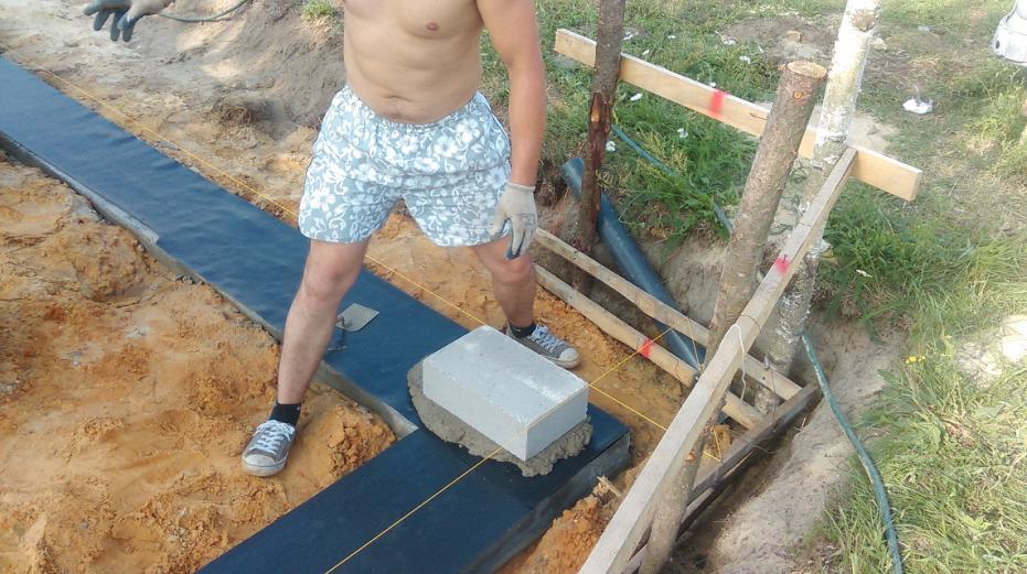

Pierwszy bloczek położyłem osobiście. Wczoraj fota nie wskoczyła.

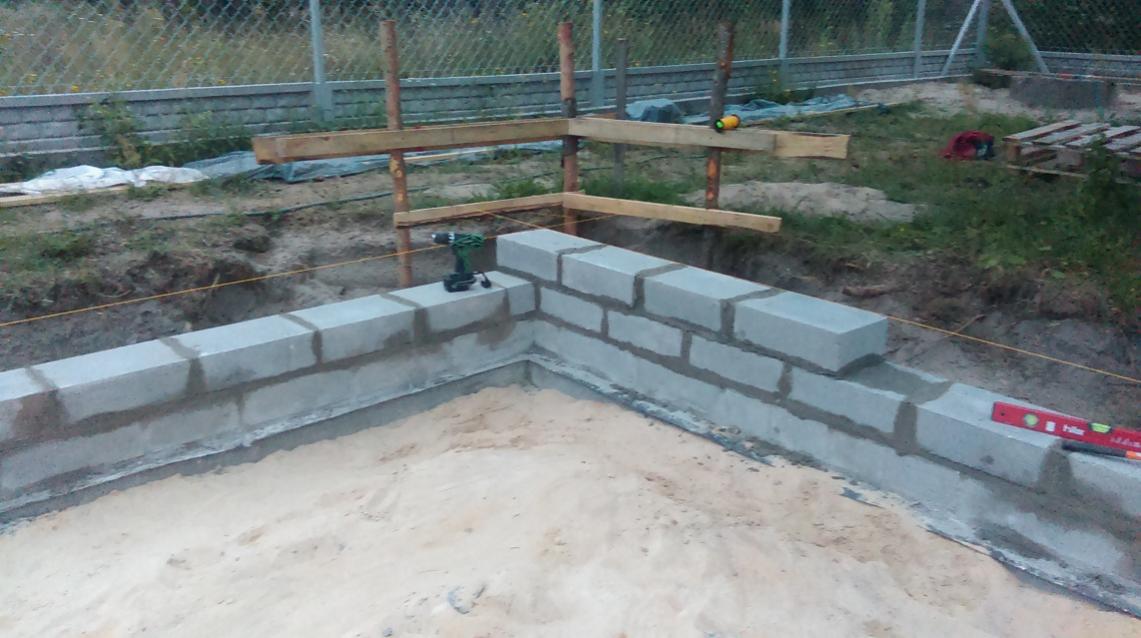

Jako, ze nie mieliśmy wprawy w murowaniu, poziomy ustalaliśmy na słupkach wbitych przez geodetę. Podnosiliśmy sznur murarski o 14cm na głównym słupku i przenosiliśmy poziomy http://forum.muratordom.pl/redirector.php?url=https%3A%2F%2Fwww.google.pl%2Fsearch%3Fclient%3Dfirefox-b%26q%3Dszlaufwaga%26spell%3D1%26sa%3DX%26ved%3D0ahUKEwjfwpzixd3QAhUBtCwKHSTkByIQvwUIGigA%26biw%3D1252%26bih%3D540" rel="external nofollow">http://forum.muratordom.pl/redirector.php?url=https%3A%2F%2Fwww.google.pl%2Fsearch%3Fclient%3Dfirefox-b%26q%3Dszlaufwaga%26spell%3D1%26sa%3DX%26ved%3D0ahUKEwjfwpzixd3QAhUBtCwKHSTkByIQvwUIGigA%26biw%3D1252%26bih%3D540" rel="external nofollow">szlaufwagą
I jakoś poszło
