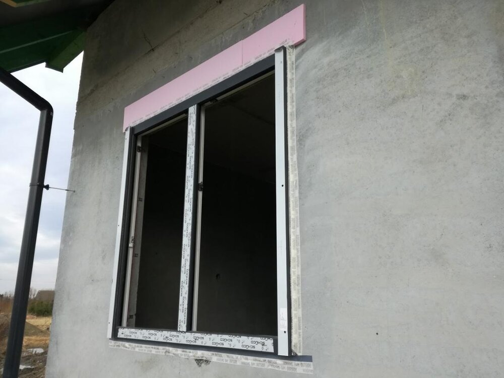

Przyklejanie izolacji pod skrzynkę rolet (folia hydro żelowa)
Montaż skrzynki z roletą

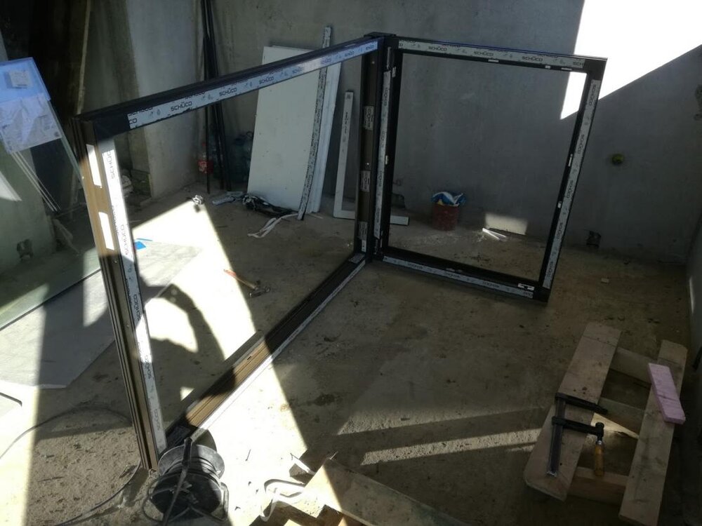

Okno narożne
Przykład z 2cm XPS-em. W przypadku okien nie trzeba używać folii bitumicznej (tak jak w HS-ie), jako że nie mają styku z płyta fundamentową.
