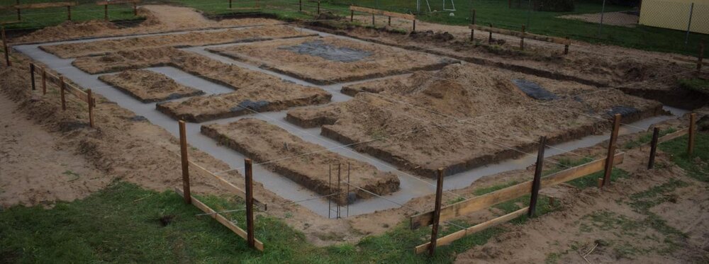

I doczekaliśmy się pozwolenia na budowę domu Yupii !!!! Oczywiście po drobnej batalii i wyjaśnienia spraw związanych z szerokością drogi dojazdowej do posesji, która kiedyś w przyszłości będzie miała od 8 do 12 metrów szerokości( co wynika z miejscowego planu zagospodarowania) a w tym momencie ma jedynie ok. 3m. szerokości :).
Wcześniej już przygotowałem coś bez czego nie obejdzie się żadna szanująca się budowa a mianowicie "kibel"
Przyjechała koparko ładowarka, która zebrała warstwę humusu w miejscu usytuowania budynku i usypała na dość pokaźną kupkę.
Zabrałem się wraz z geodetą za tyczenie budynku, czemu przypatrywały się małe jeżyki.
Następnie po wyznaczeniu osi budynku można było przystąpić do kopania fundamentów. Z uwagi iż fundamenty będą wylewane w gruncie na ratunek po raz kolejny przybyła koparko ładowarka i oto efekt:
Oczywiście wszystko trzeba było jeszcze poprawić szpadelkiem gdyż ławy w projekcie mają szerokość 70 cm., a łycha miała szerokość jedynie ok. 60 cm :).
Październik nie rozpieszczał z pogodą bardzo kapryśną dobrze że wcześniej już przygotowałem zbrojenie razem 110 m.
Zamawiamy beton rano wylewamy chudziaka 8 metrów betonu B-15 a po południu gdy chudziak stwardniał zaczynamy wstawiać i łączyć zbrojenie ( zaczęło padać ale roboty nie przerwiemy). Przyszedł czas na zalanie ław fundamentowych wyszło 32 metry betonu B-25 oto efekt:
Koszty:
Wykonanie kibelka: 300 PLN
Koparko ładowarka 700 PLN (7h pracy. Humus i kopanie ław w różnym odstępie czasowym).
Stal: 1,5 tony fi12 oraz 350 prętów fi6: 4,700 PLN
Giętarka do prętów: 65 PLN
Sznurek rolniczy: 28 PLN
Beton: 8,700 PLN
