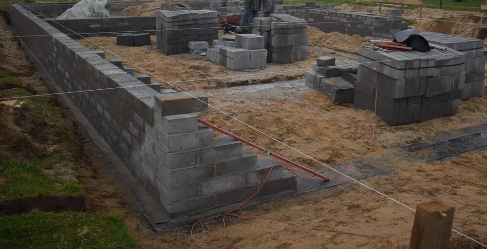

Piasek dostarczony na teren budowy, bloczki betonowe też już są, zbiornik na wodę jest, betoniarka też. Czas zacząć murowanie ścian fundamentowych.
Murarz zabrał się za robotę i tak w 6 dni roboczych uporaliśmy się z bloczkami.

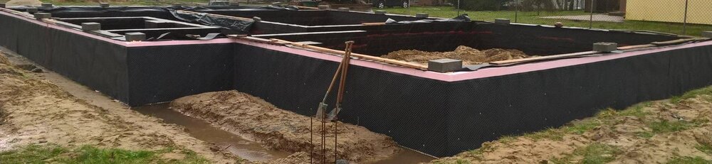

Kolejnym etapem przy fundamentach było zaszalowanie i wylanie wieńca na bloczkach fundamentowych. Skręcanie szalunków po godzinach od pracy to dość żmudna praca bo długo mi się z tym zeszło ale przecież nikt mnie z budową nie goni. :) Następnie 2,5 dnia szalowania i zalewanie.

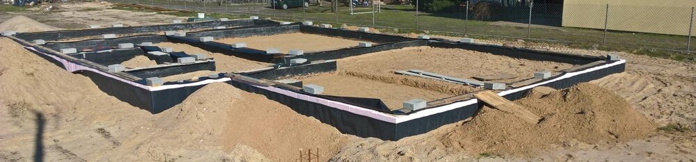

Po rozszalowaniu przyszedł czas na malowanie ścian fundamentowych Dysperbitem, ocieplenie ich styropianem oraz mocowanie folii kubełkowej.
Zasypanie piaskiem fundamentów i wyrównanie to kolejny etap przed wylaniem "chudziaka".
