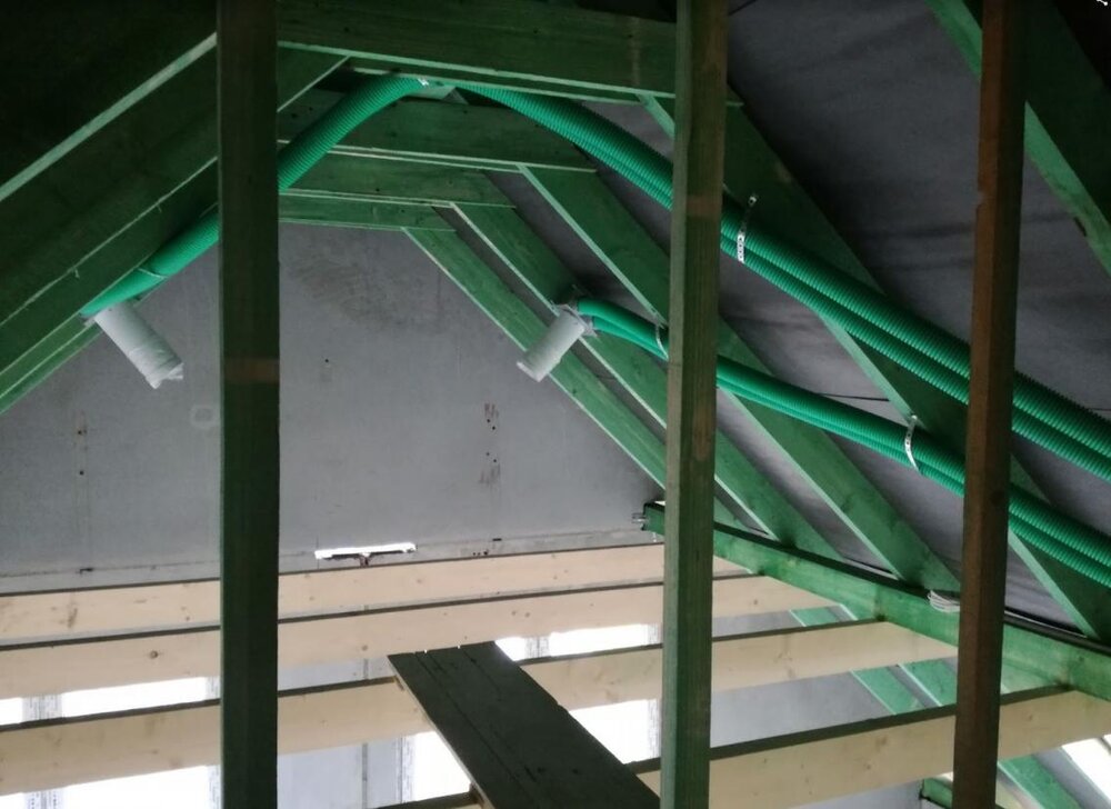

Podłoga na strychu jest gotowa można było zatem dzisiaj w zaledwie 3 godziny rozprowadzić instalację wentylacji mechanicznej po piętrze.
Koncept (zobacz dzień budowy 37.) to czerpnia na ścianie zewnętrznej od północy, a wyrzutnia prosto do komina do szybu wentylacyjnego. Przez to długość przewodów ogranicza się do kilku metrów.
Rozdzielacze są przykręcone do podłogi strychu
i odpowiednio połączone
Najciekawiej wygląda instalacja w przyszłym pokoju dziecięcym. Jest to pokój który w przyszłości zostanie podzielony na dwa pokoje (jak tylko dzieci będą starsze), tak więc trzeba było przygotować instalację tak, aby działała ona zarówno dzisiaj (jedno pomieszczenie) jak i w przyszłości (dwa pomieszczenia).
