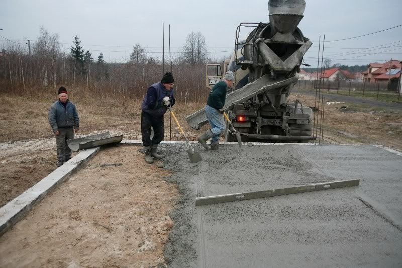

Ekipa wyrownywala dzis piasek w fundamencie i od 14 miala wylewac chudziak.
Gruszka miala 2 godzinna obsowe, a pompa nie przyjechala wogole. Ale dali rade.
12cm chudziaka w garazu i 10 na pozostalej powierzchni. Beton b15, poszlo 16m3.

salon w 2/3 wylany
