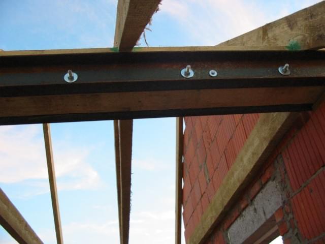

W projekcie był jeden duży ceownik 28 cm, konstruktror zamienił na dwa mniejsze i wygodniejsze do montażu. Cieśla przymocował prowizorycznie, bo powiedział, że ślusarzem nie jest (w sumie słusznie). I znowu trzeba było wziąć sprawy w swoje ręce. Trzy wiertarki i dwa komplety wierteł 4-8-10-12-16 zostały lekko "sponiewierane" , ale szyny przymocowane docelowo - teraz konstrukcja może ze spokojem unieść dach.
