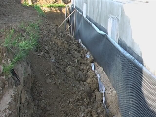

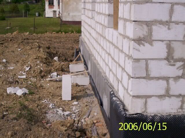

Może i przeżyłem obsypywanie ścian żwirem ale wykonałem na razie tylko około ½ zamierzonej pracy. Na więcej zabrakło czasu i sił. Doszło nawet do tego, że poprosiłem brata o pomoc wraz z jego trzema kolegami, z którymi pracowaliśmy nawet w niedzielę. Dziw bierze, że przez 6 godzin prawie ciągłego machania szpadlem można w 5 osób zasypać, w mój sposób, tylko około połowę 9 m ściany. Z ekonomicznego punktu widzenia to jest to zupełnie nie opłacalne, za to daje spokój ducha jeżeli chodzi o pewność, że nie przerwało się izolacji wodochronnej. Potwierdziły się za to moje obawy jeżeli chodzi o zasypywanie mechaniczne wykopu. Podczas wyrównywania terenu przez spychacz sam byłem świadkiem jak wielka bryła zeschniętej gliny uderzyła w ścianę. Z łatwością przerywała folię kubełkowa i w styropianie robiąc pokaźna wyrwę. O szczelności takiej izolacji nie może by być mowy. Izolacja wyglądałaby bardziej jak sito , o wywalonych pieniąszkach nawet szkoda wspominać. Tak przynajmniej wiem, że ściany mam calutkie i teoretycznie wszystko powinno zadziałać. Jak to mówią nadzieja matka ...

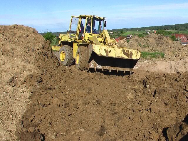

Negocjacje cenowe z naszym starym znajomym od ciężkiego sprzętu, teraz „spycharkowym” ,pozwoliły ustalić, że za każdą przepracowaną godzinę my wypłacimy mu 90 złociszy. Niby wszystko fajnie, bo w końcu zamkniemy ten temat z glina, z wykopem i na dobre wyjdziemy z ziemi. Jaka to jest szuja niech świadczy fakt, że zamiast spycharki ta menda przysłała ładowarkę.
http://i44.photobucket.com/albums/f2/master111111/ladowarka.jpg
Nie dość, że jest o wiele mniej wydajna, to jeszcze pozostawia takie koleiny za sobą ,że ni jak nie mogła ich potem wyrównać. Wkurw totalny. Całe szczęście, że operator ładowarki to był łapski chłop i po dwóch godzinach zadzwonił do szefuncia, że woda i olej się prawie gotują, co szybcikiem doprowadzi do awarii. Po części to prawda. Słowa te przezwyciężyły w nim chęć do nieuczciwego zarobku i odwołał ładowarkę. :)

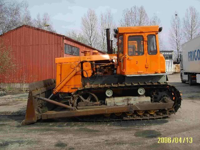

Najlepsze w tym, że wszystko przedtem obgadałem z „operatorem”, który jako jedyny do tej pory powiedział mi „ dosyć gadania, bo kasa ci leci.” On to też doradził mi aby wziąć 20 tonową spycharką na gąsienicach, która co prawda jest droższa ale za to o wiele wydajniejsza i co ważniejsze spycha na „gładko”. :) Doradził też aby jutro już na samym początku dać operatorowi w łapę, to będzie zasuwał jak obłąkany, mając głęboko w d…e interes szefa. To była moja pierwsza łapówa, no ale przecież żyjemy w Polsce i tak się tu przecież robi interesy i kręci wały. Poza tym uważam, że danie komuś w łapę poniżej miliona złotych wcale nie jest przekupstwem. Zdjęcie poniżej zostało wygrzebane gdzieś w Internecie i przedstawia prawie identyczną koparkę.
http://i44.photobucket.com/albums/f2/master111111/spychacz1ostateczny.jpg
To 20 – to tonowe monstrum kosztowało mnie 120 zł za godzinę plus 200 zł dojazd (utargowane z 300). Tego dojazdu nadal nie mogę zrozumieć. To tak jakbym sobie życzył od jakiegoś supermarketu zwrotu kosztów dojazdu dlatego, że u nich chcę zrobić zakupy.
Dobrze, że wziąłem sobie na ta okoliczność 2 dni urlopu. Dzięki temu mogłem przypilnować aby praca trwała cięgle i wiedziałem ile odliczyć za przerwy.
Już na początku zadałem mu pytanie czy ich boss płaci im motywacyjne, bo ja z chęcią takie bym wypłacił za efektywną, sumienną pracę. 5 godzin później 600 m3 zostało piknie rozplantowane. Jakoś teraz tak dziwnie, płasko. A jakich smaczków się o ich pracodawcy przy tym nasłuchałem…

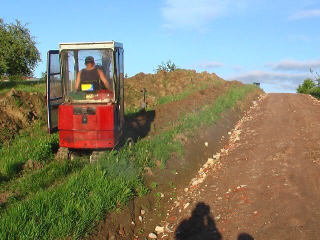

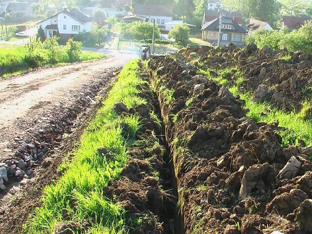

W między czasie wykonaliśmy wykop na głębokość 70 cm wzdłuż drogi pod przyszły prąd. Tym razem wzięliśmy inną firmę, która u nas tj. tam gdzie teraz mieszkamy- jeszcze :), kładła jakiś kable telefoniczne. Właściwie była to dla nich fucha za którą zgarnęli 300 zł. Jeżeli wziąć pod uwagę ilość potrzebnego czasu jaki należałoby poświęcić na wykonanie tego samego ręcznie, studiując łopatologię w praktyce, to była to prawdziwa okazja. A tak dwie małe kopareczki uwinęły się ze 115 m odcinkiem w ok. 4 godzinki.
Nasuneło mi się także takie spostrzeżenie, że wszelkie roboty ziemne wykonaliśmy na czarno. Szara strefa kwitnie.

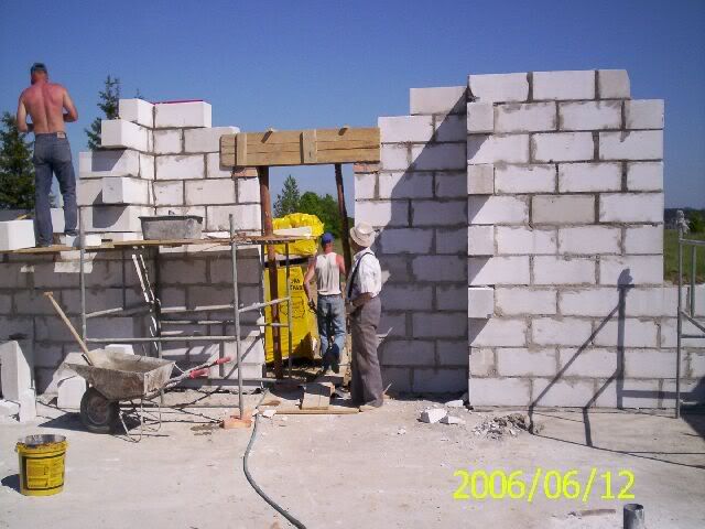

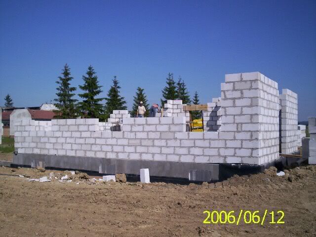

Pogoda zrobiła się tak upalna, że kilka minut na słońcu wysusza nas na wiór. Nie oznacza to wcale, że budowa stoi, od 09-06-2006, nasi budowniczowie, po umówionej, choć skróconej przerwie ponownie wkroczyli w nasze progi.
http://i44.photobucket.com/albums/f2/master111111/scianyparterdzien32.jpg
http://i44.photobucket.com/albums/f2/master111111/scianyparterdzien31.jpg
http://i44.photobucket.com/albums/f2/master111111/scianyparterdzien3.jpg

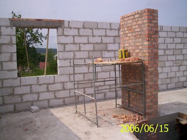

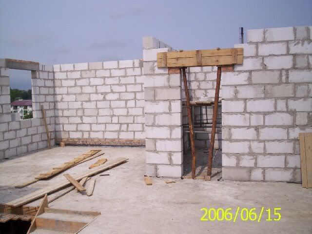

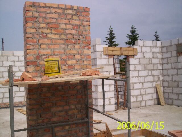

W pięć dni zajęło im postawienie wszystkich ścian i kominów.
http://i44.photobucket.com/albums/f2/master111111/parter5dzien2.jpg
http://i44.photobucket.com/albums/f2/master111111/parter5dzien3.jpg
http://i44.photobucket.com/albums/f2/master111111/parter5dzien4.jpg
Tym razem nadproża tzw. L-ki zamówiliśmy gotowe. Wychodzi porównywalnie cenowo jakby miały być one wykonane w sposób tradycyjny ( czytaj lane ), szczególnie jeżeli weźmie się pod uwagę fakt, że zakupujemy je bez podatku. Poza tym nie mogę patrzeć jak ciągle tną mi moje deski na coraz to krótsze kawałeczki. Leśnika to boli, naprawdę.
