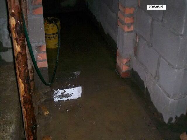

Niedawno przeszła u nas burza jakiej dotąd nie widziałem. Super. Istne piekło w niebie. Z chmur lało się jak z wiadra. Wtedy też u nas w piwnicy zebrała się około 5 cm warstwa wody.
http://i44.photobucket.com/albums/f2/master111111/wodawpiwnicy.jpg

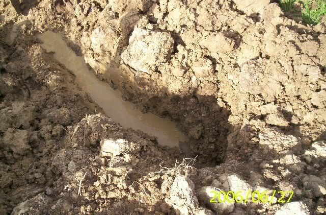

Na początku pomyślałem, że drenaż jest „skopany”, bo skoro nie odprowadza wody.... Potem doszedłem do wniosku, że ta woda nie jest z podsiąkania przez zasypane ściany, tylko ze spływu po schodach z wyższych kondygnacji. Okazało się także, że drenaż znakomicie się sprawdza, tylko wylot był zaczopowany. Gdy go ode pchałem to woda poleciała niczym rwący górski strumień. Następnego dnia piwnica już była sucha. Teraz cały czas sączy się z rury wąska stróżka.

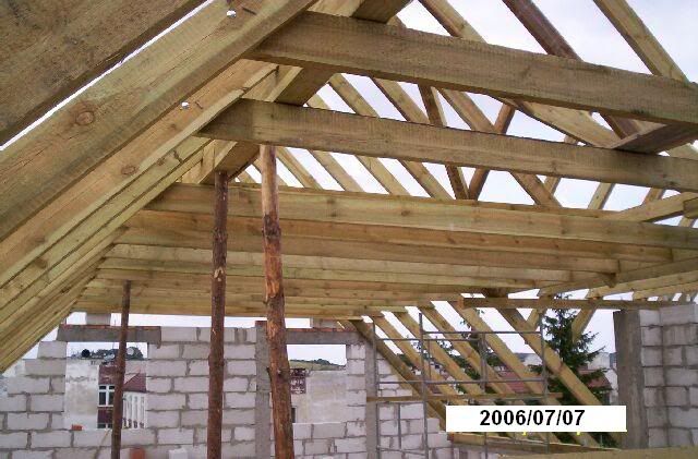

Poza tym więźba położona została w tempie niemal expressowym. Nic dziwnego, bo jak surowiec jest dobry to i praca szybciej idzie. Drzewo prezentowało się wyśmienicie.
http://i44.photobucket.com/albums/f2/master111111/wiezba3.jpg
Wycięte zostało jeszcze kilka miesięcy temu, z zimowego zrębu, zanim „soki” zdążyły ruszyć, przez co zawierało minimalna ilość wody. Ta cecha, miedzy innymi, w prostej drodze prowadzi do tego że słoje są zbite i twarde, słowem trwalsze. Całe następnie zaimpregnowano ciśnieniowo (żadna tam metoda pseudo zanurzeniowa, czytaj dużo barwnika, by tylko kolor chwyciło). :) Następnie powiązano je do kupy i tak sobie spokojnie czekało i schło aż do teraz. Cztery dni zajęło im ułożenie krokwi z czego jeden upłynął na planowanie i docięcie odpowiednich elementów. Teraz dopiero widać zarys naszego przyszłego domku.

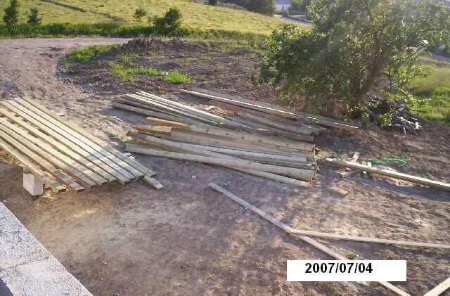

Łaty (4x6 cm - 2m3) i kontrłaty (2,5x5 cm w ilosci 350mb) zostały zamówione wcześniej i lada dzień także będą u nas na budowie.

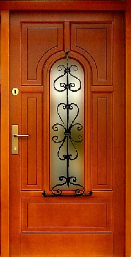

Jako, że okna już są, to przydałyby się tez drzwi wejściowe. Małgosia w pewnym sensie oszalała na punkcie takowych z owalna szybką. Niestety w katalogach firm nie można znaleźć takich, a jak już to cena nie jest co najmniej przystępna. Strasznie się nam podobały drzwi jakie znaleźliśmy na allegro. Ten serwis króluje u nas.
http://i44.photobucket.com/albums/f2/master111111/drzwitexas1.jpg
Trochę trwało nasze wahanie się, czy wydać tyle gotówki czy nie, ale ostatecznie zostały zamówione. Kolor to oczywiście złoty dąb, są antywłamaniowe i zamiast tego mlecznej szybki u nas będzie lustro weneckie(praktyczniejsze). O pieniądze będziemy się później martwić. Poza tym drzwi raczej za często się nie wymienia i co najważniejsze są one warte każdego grosza. Póżniej pewnie byśmy załowali gdybyśmy ich nie zamówili. Za ok. 3 tygodnie będą u nas.
