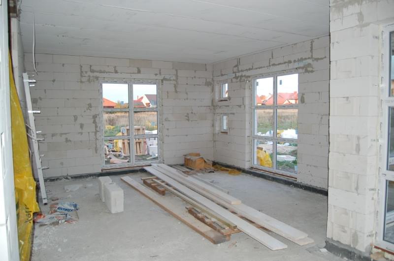

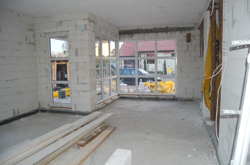

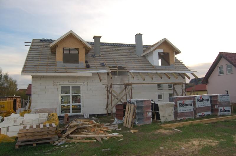

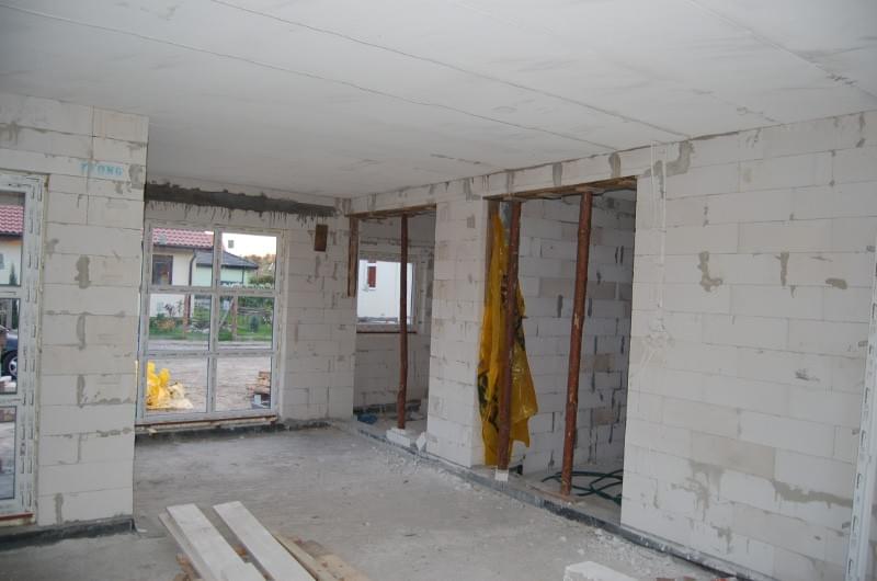

WSTAWIAMY OKNA!
Okna PCV wybrałem już w sierpniu. Wybór padł na firmę Thermoplast.

Wybrałem profile ROYALz szybą U=1,0. pięciokomorowych profili o zwiększonej szerokości. Profile pięciokomorowe, trójuszczelkowe, jednopłaszczyznowe, okucia w strefie suchej, rynienka w skrzydle, wypustki-ścianki do stabilizacji osadzenia wkrętów, wypustki stabilizujące osadzenie usztywnień. itd. itp.
