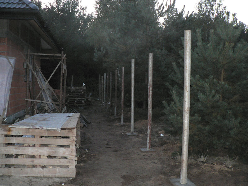

Na sobotę 27 września byłem umówiony z sąsiadami z lewej strony, że postawimy ogrodzenie między naszymi działkami. Ogrodzenie będzie się składało z metalowych słupków o średnicy 9cm, które będą wbetonowane. Słupki następnie zostaną wyszlifowane i pomalowane, a następnie pospawane 3 przęsłami (profile o wymiarach 4cm x 2cm x 200cm). Do przęseł każdy ze swojej strony nakręci drewniane sztachetki. Płot będzie miał ponad 2m wysokości. W sobotę robota szła jak nigdy od 9 do 13 postawiliśmy 20 słupków. Zostawiamy to na tydzień żeby beton związał - za tydzień kolejne działania z ogrodzeniem.
Teraz trochę fotek:
Początek ogrodzenia
