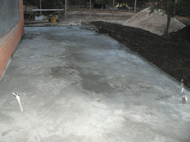

W piątek wziąłem wolne i pojechaliśmy na budowę grucha już była. Panowie wygładzają beton, ma być z delikatnym spadkiem i 1cm niżej niż podłoga w domu. I w tym momencie zalała mnie krew, nie mówiąc co się działo z żonką - grucha była o 9.00 - my na działce 0 13.00 beton wyglądał tak jakby przed chwilą był wylany, lekko wygładzony beton przy drzwiach do jadalini. Po naszym przyjeździe w ciągu 15 min Panu udało się "wygładzić" całą resztę. Niestety beton już powoli zastygał. Taras nie był wygładzony zupełnie, o zakładanych spadkach już nie mówię, ale Pan twierdzi, że da radę to wszystko zrobić.
Zauważyłem jedną zależność jak jeden Pan pracuje to drugi przestaje, jak ten drugi bierze się do roboty to ten pierwszy odpoczywa... to jakiś system naczyć połączonych???
W sobotę przyjechałem rano stawiać z sąsiadem ogrodzenie - patrzę na taras i ... chyba zacznę ryczeć nic nie zostało wygładzone na tarasie fale dunaju jak cholera, beton już związał i jest twardy jak kamień. Jeden z Panów udaje, że gładzi - przesuwa suchą packą po zastygniętym betonie.
Pytam co to do cholery jest - "no Panie nie zdążyliśmy, gumioków nie miałem Pan patrzy jak sobie nogi poparzyłem, gdybym miał gumioki to hohoho"
Załamałem się... powiedziałem im tylko, żeby się modlili, żeby żonka nie przyjechała, ale żonka przyjechała i jak zobaczyła taras lub to coś co miało być tarasem to w okolicznych wsiach słychać było "WYYYYPPPPIIIEEEEERRRRDDDAAAAA.....ĆĆĆĆ!!!
I co teraz mamy zrobić z betonem który ma góry i doliny, miejscami jest wyżej niz podłoga w domu gdzie indziej dużo niżej, dodatkowo nie ma dylatacji
Nauczeni poprzednimi wpadkami, nie zapłaciliśmy ani grosza i nie zapłacimy.
Teraz Pan Mariusz ma wymyślić co z tym zrobić - podobno można jakąś frezarką to zedrzeć. Kolega budowlaniec mówi, że frezarka zcina tylko 1cm, a tam różnice są większe jedyne wyjście to skuć a potem wyrównać jakąś wylewką samopoziomującą.
Na pocieszenie powiem, że Panowie mieli jeszcze wykopać rów pod instalację gazową i to im wyszło - ale kopali 2 dni. Rów ma 1m głębokości.
Wklejam zdjęcia niestety nie oddają tego dramatu:

Po poważnej rozmowie z Panami przyznali się, że nigdy nie robili zbrojenia i nigdy nie wylewali betonu, szkoda że okłamali Mariusza i nas, teraz problem mamy my nie oni
