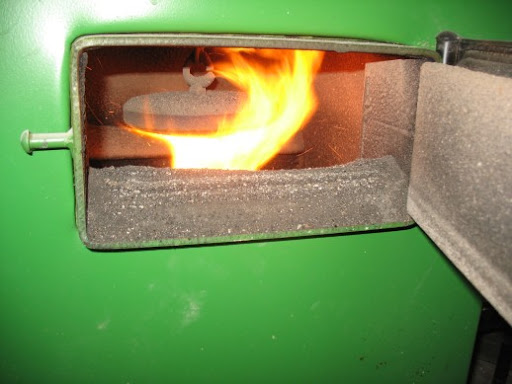

Właśnie uruchomiliśmy produktywnie instalacje c.o. ! Po pracach malarsko-glazurniczych zrobiło się podejrzanie wilgotno w całym domu, więc zdrowy rozsądek podpowiada by trochę podgrzać atmosferę, czytaj : ściany i podłogi :) :)
http://lh5.ggpht.com/_9FzHCos63e8/SbQeGqK-vVI/AAAAAAAAAOM/S4E3IbtCHOc/IMG_6940.jpg
Zakupiliśmy na próbę 3 worki eko-groszku, zasypaliśmy podajnik, do tego rozpałka do grilla, kilka iskier i już się pali w piecu. Po 24 godzinach przykra niespodzianka - 100 kg węgla "zniknęło" z podajnika . Hm.... zawiniły ustawienia sterownika pieca, a może węgiel poza gatunkowy ? Łatwo policzyć że w ten sposób miesięcznie przepalimy ze 3 tony eko-groszku !? Coś z tym trzeba zrobić.... A więc profilaktycznie kupiłem 3 woreczki węgla z innego składu i troszkę "pogrzebałem" w sterowniku.
Jeśli komuś to coś mówi, to parametry sterownika są takie:
- Zadana temperatura kotła 50 st.
- Podawanie węgla 20s. z przerwą 60s.
- Szybkość pracy wentylatora 20 ( skala 1..99 )
Wynik jutro.
