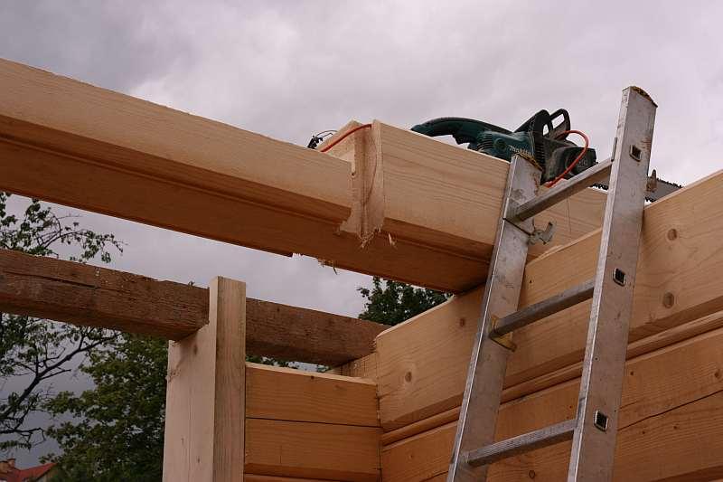

A tu sposób łączenia belek wokół okna. Wszystkie bale nacięte są w jaskółczy ogon i na to nacięcie nakładana jest pionowa belka. Bal zamykający okno od góry jeszcze obrabiany i leży odwrócony „do góry nogami”
