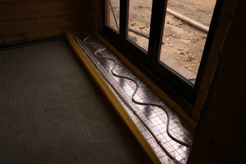

Pasek podłogówki przy wyjściu na taras. Kiedyś chcieliśmy w tym miejscu zrobić ogrzewanie kanałowe ale koszty okazały się bardzo wysokie i przede wszystkim okazało się ze ogrzewanie konwekcyjne a wiec działające dobrze przy wyższej temp wody nie gra zupełnie z piecem kondensacyjnym. Stanęło więc na tym, że będzie podłogowe w miejscu.
http://images27.fotosik.pl/290/4cdd500727263c41.jpg
