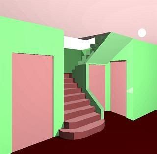

Wczorajsza noc upłynęła nam nad zastanawianiem się nad schodami. Ich rozmieszczeniem, wysokością, wyglądem itd.
Z pomocą przyszła nam Kasia moja bratowa- architekt i...... już się dzisiaj robią schody.
I będą wyglądać tak:
http://i199.photobucket.com/albums/aa76/plento2/schody2.jpghttp://i199.photobucket.com/albums/aa76/plento2/schody1.jpg
http://i199.photobucket.com/albums/aa76/plento2/schody3.jpg
W pierwszym biegu będzie 9 schodów, spocznik na którym będzie 1 schodek, a następnie 7 schodów.
Wysokość schodka 17,5 cm, głębokość 27,5 cm, szerokoś 100 cm.
Pierwszy spocznik na wysokości 157,5 cm, drugi za schodkiem nad kanciapką na wysokości 175 cm.
Tak więc do małej kanciapki pod schodami będę mogła spokojnie wejść bez schylania się .
Wysokość dziury na schody wyszła 297cm.
Doszliśmy do wniosku, ze takie ułożenie schodów lekko zamaskuje wejscie do kanciapki i zdecydowanie wyeksponuje wejscie do łazienki tak aby goscie przez przypadek nie wchodzili do składzika.
Prawdopodobnie drzwi do składzika bedą na 70 cm.
