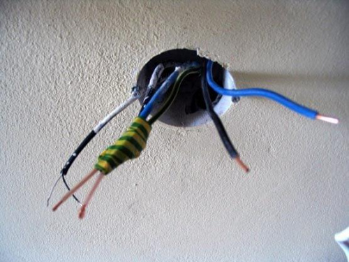

Zainstalowałem sterownik Devi do ogrzewania podłogowego w łazience na górze. Dopiero po telefonie do firmy okazało się jak trzeba to zmontować poprawnie. Z instrukcji jasno to nie wynikało.
http://images48.fotosik.pl/101/3e7fae44268e1982med.jpg
Jeżli chodzi o zasilanie to było oczywiste. Podłączenie czujnika też. Ale napięcie na podłogówkę to były dwa przewody, a każdy miał oplot zewnętrzny + kabel wewnętrzny. Okazało się, że "środki" (30 to zasilanie na matę grzejną a oplot zewnętrzny to "zero" które trzeba połączyć z "zerem" w puszce

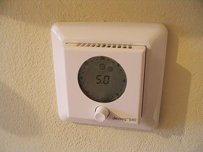

A tak wygląda już "odpalone" urządzenie
