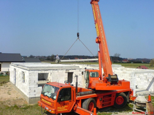

Wczoraj zamówiłem transport. Dwie niskopodwoziówki. Dzwig na dziś na godzine 11.
Przyjechał dźwig plus jeden pomocnik ( wypożyczyłem go z budowy :) ).
Za chwile dojechał pierwszy samochód. Rozrobiłem trochę kleju aby układać płyty na cienkiej warstwie. :)
Kierowca wozu zobaczył dźwig ( rejestracja Koszalin, czyli jakieś 80 km od nas) i pyta się: Dlaczego nie od nas Dźwig?
A ja mu na to: Bo takie macie ceny!! :) Bardziej opłaca się ściągnąć dźwig z Koszalina niż od Was! :) hehe.
Później tłumacze mu, że był w pobliżu i jest na fuche.

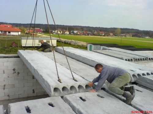

Szybko ułożyłem klej i za chwilę pierwsza płyta leżała na murach.
Ułożyłem następną warstwe kleju i... hmm no właśnie i spadło mi wiadro z klejem!! WRRR.. pech, akurat nie mam teraz wiecej kleju.
No to kładziemy płyty na sucho. :)

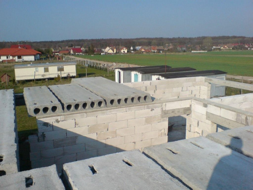

Jedna za drugą, chwila moment i prawie wszystkie leżały na stropie. Zostały jeszcze trzy. Najdłuższe 7-mio metrowe.

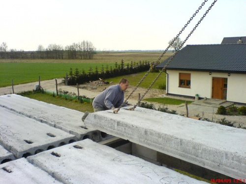

Dźwigowy ułożył je na stopie na innych płytach. Dalej już nie mógł sięgnąć.
Teraz musiał się złozyć i objechać dom z drugiej strony. Kilka chwil później rozstawił się ponownie i połozył ostatnie trzy płyty.
Wszytko trwało 2 i pół godziny.
Dźwig kosztował mnie 500 zł. a nie 1200 jak w firmie uprzejma Pani mi wyliczyła. Można? Można!! :)

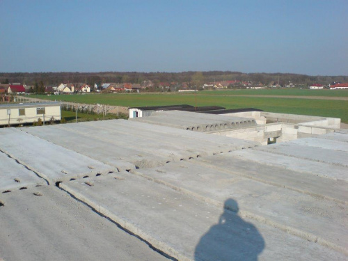

Uff. Strop już leży.
http://www.fotosik.pl" rel="external nofollow">http://images37.fotosik.pl/166/fcb0b5266e97a9a7med.jpg
http://www.fotosik.pl" rel="external nofollow">http://images43.fotosik.pl/170/aae5078fed0e57b2med.jpg
http://www.fotosik.pl" rel="external nofollow">http://images50.fotosik.pl/170/56c2e0e097b7112cmed.jpg
Tak wyglada nasz strop

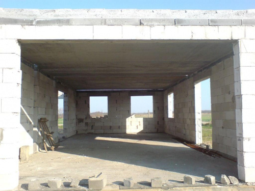

http://www.fotosik.pl" rel="external nofollow">http://images43.fotosik.pl/170/de155f5ded32297emed.jpg
A w tej dziurze będzie wylany kawałek stropu i schody.
