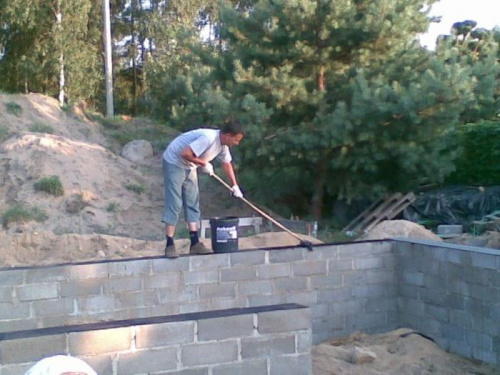

Rano pokryłem ściany gruntem ( asfalbit 1:6).
http://www.fotosik.pl" rel="external nofollow">http://images39.fotosik.pl/172/1a13302167ea866dmed.jpg
Metoda natryskowa - rewelacja w penetracji, ale prysznicowałem się chyba z pół godziny :|

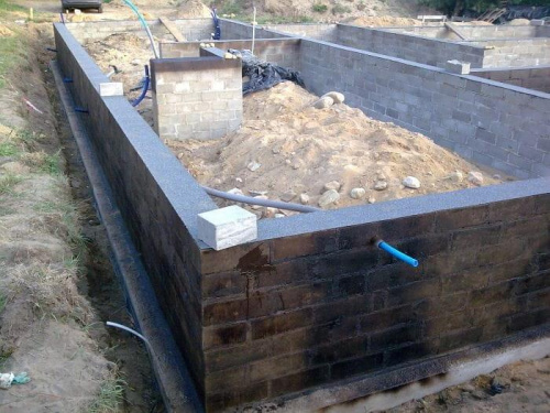

Wieczorem, gdy temperatura spadła do rozsądnych wartości a mury były nagrzane - lepik + papa wierzchniego krycia (tylko na bloczek bez zakładu na podłogi-ochrona przed opadówką na zimę)
http://www.fotosik.pl" rel="external nofollow">http://images47.fotosik.pl/177/852aaaa1c32fd4f2med.jpg
http://www.fotosik.pl" rel="external nofollow">http://images43.fotosik.pl/176/b60ae5413c10091dmed.jpg
Voila :)
http://www.fotosik.pl" rel="external nofollow">http://images41.fotosik.pl/172/9594e4c8cd6e47c9med.jpg
W sobotę - dwie warstwy dysperbitu (testowałem dziś konsystencję - placek przy rogu) i może jeszcze wyprofilowanie ewentualnego spływu wody opadowej po folii przy ławach. CU :)
