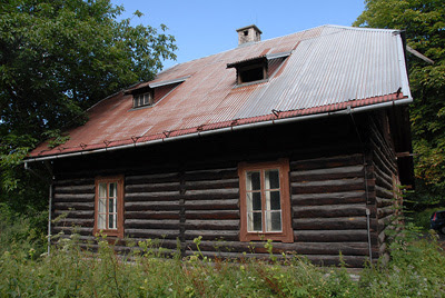

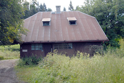

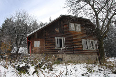

Kilka słów o budynku: został wybudowany w 1923 roku jako gajówka, czyli mieszkanie służbowe dla leśniczego. Materiał to bale świerkowe 20x25cm, rzut fundamentu 10x10m, wysoka kamienna podmurówka, przed rozbiórką był przykryty blachą trapezową (na szczęście), budynek ten był niezamieszkały od ok. 15 lat (ale sporadycznie wykorzystywany).

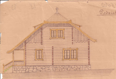

Zachowały się oryginalne plany
http://lh6.google.pl/wiktor.vicu/R3fSl8pXnAI/AAAAAAAAACI/t1hw7pUao58/s400/plan_old.jpg

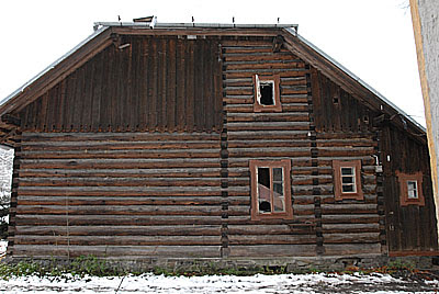

zdjęcia budynku przed rozbiórką:
http://lh5.google.pl/wiktor.vicu/R3fSjspXm-I/AAAAAAAAAB0/gDURc_djw8E/s400/przed_S.jpg
http://lh6.google.pl/wiktor.vicu/R3fSk8pXm_I/AAAAAAAAACA/rAPV6wMKvuU/s400/przed_N.jpg
http://lh5.google.pl/wiktor.vicu/R3fSospXnEI/AAAAAAAAACo/4nGBHdbZZR4/s400/przed_E.jpg
http://lh3.google.pl/wiktor.vicu/R3fSpMpXnFI/AAAAAAAAACw/XiKSUU1qZ8g/s400/przed_W.jpg

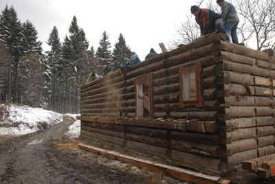

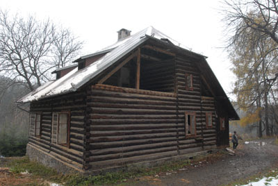

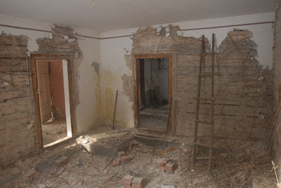

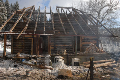

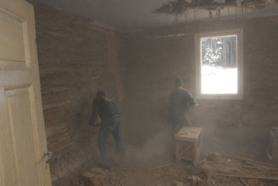

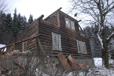

Rozbiórkę zaczęliśmy na początku listopada i po tygodniu (!) dom został rozebrany (ściany, dach). I poskładany na sterty. Na placu budowy zostały fundamenty, które poczekają na rozbiórkę do wiosny. Kilka zdjęć z demolki:
http://lh6.google.pl/wiktor.vicu/R3fSm8pXnCI/AAAAAAAAACY/3JSa0f1Pcow/s400/tynki.jpg
http://lh5.google.pl/wiktor.vicu/R3fSnspXnDI/AAAAAAAAACg/dbneJqn9oAM/s400/tynki2.jpg
http://lh6.google.pl/wiktor.vicu/R3fSp8pXnGI/AAAAAAAAAC4/1BmOZ4dFVA8/s400/rozb_E.jpg
http://lh5.google.pl/wiktor.vicu/R3fSqspXnHI/AAAAAAAAADA/ujkL4gCvcew/s400/rozb_S.jpg
http://lh4.google.pl/wiktor.vicu/R3fSrcpXnII/AAAAAAAAADI/fmvYLNLJ4XE/s400/rozb_W.jpg
http://lh3.google.pl/wiktor.vicu/R3fSsMpXnJI/AAAAAAAAADQ/XiUr8SNqDsE/s400/rozb_sciana.jpg

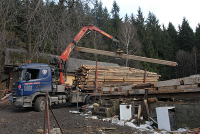

Po rozebraniu ścian budynku lekkie materiały (deski, futryny etc) pojechały na działkę, gdzie będzie budowany domek (ok. 30 km). Pojawił sie poważny problem z transportem bali. Po pierwsze są dość długie (10m) i mocno powycinane (zamki). Potrzebny był samochód z dźwigiem (hds'em) i jednocześnie z podłogą.... a na dodatek z napędem na wszystkie kółka. Katastrofa . Takich aut jest niewiele - nawet w Beskidzie Śląskim. Niestety na domiar złego mocno wtedy posypało śniegiem i transport bali stanął pod znakiem zapytania. Po kilku nieudanych próbach wjazdu po bale, musiałem się jednak zdecydować na auto bez podłogi i zaryzykować. Udało się, choć serce miałem w gardle...
http://lh6.google.pl/wiktor.vicu/R3fSs8pXnKI/AAAAAAAAADY/c1pF89uTcPA/s400/transport_1.jpg
Konstrukcje ścian zostały przetransportowane prawie na naszą działkę. Prawie, bo jest oddalona od drogi publicznej o jakieś 100m. Niestety nie mam jeszcze zrobionego dojazdu (drogi) na swoją działkę, tak więc deski, wszelkie rupiecie, bale ze ścian musiałem raz jeszcze ładować na traktor z przyczepą i przewozić na miejsce docelowe. To było straszne, bo jak policzyłem każdą deskę czy bala musieliśmy układać po pięć razy..
Koniec końców całość materiału porozbiórkowego trafiło na naszą działkę. W tej chwili bale i deski są ułożone i zabezpieczone. Bale czekają na wiosnę a deski na odgwożdżenie (nie wiem kiedy się za to chwycę...).

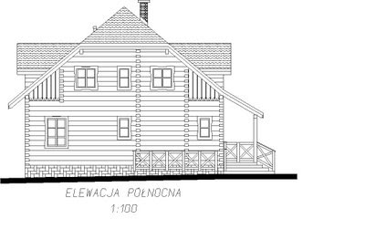

Zmiany, które mamy zamiar wprowadzić do budynku w stosunku do wersji pierwotnej:
całkowicie użytkowe poddasze (był tylko tzw. pokój szczytowy)
duże lukarny zamiast malutkich gibelków
zmiany w oknach (drzwi balkonowe)
taras drewniany
bezpośrednie zejście do piwnicy z podwórka

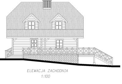

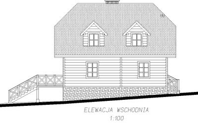

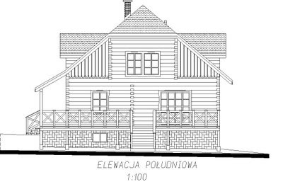

Plany (koncepcja):
http://lh3.google.pl/wiktor.vicu/R3fjgMpXnLI/AAAAAAAAAEo/crkaXWAN6Kw/s400/elew%20p%C5%82d.jpg
http://lh4.google.pl/wiktor.vicu/R3fjgcpXnMI/AAAAAAAAAEw/UFnkQnw6QhE/s400/elew%20p%C5%82n.jpg
http://lh6.google.pl/wiktor.vicu/R3fjg8pXnNI/AAAAAAAAAE4/7OcHSGrIqy0/s400/elew%20wsch.jpg
http://lh3.google.pl/wiktor.vicu/R3fjhMpXnOI/AAAAAAAAAFA/jIsVJJYnP4w/s400/elew%20zach.jpg

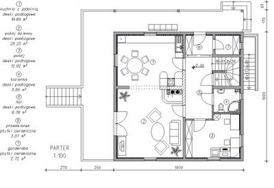

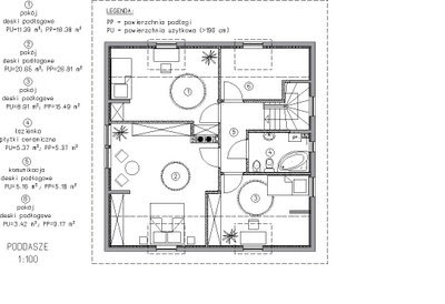

plan pomieszczeń przedstawia się tak:
http://lh4.google.pl/wiktor.vicu/R3fjhcpXnPI/AAAAAAAAAFI/figgwhU52tA/s400/parter.jpg
http://lh5.google.pl/wiktor.vicu/R3fjhspXnQI/AAAAAAAAAFQ/FNZAdiUWPA4/s400/poddasze.jpg
