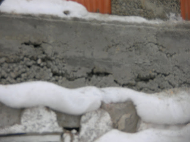

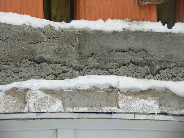

Tak wygląda beton wieńca nad oknami
http://lh3.ggpht.com/_E0CRzVXnyak/SY8EoqhxBxI/AAAAAAAAA0A/U_uUhMVFD_I/s640/DSCN3503.JPG
http://lh4.ggpht.com/_E0CRzVXnyak/SY8ErBi0BOI/AAAAAAAAA0I/k5lSc0MUotY/s640/DSCN3505.JPG
http://lh4.ggpht.com/_E0CRzVXnyak/SY8Et_rxCyI/AAAAAAAAA0Q/9pYlwWOkjYI/s640/DSCN3506.JPG
No doktorat trza mieć, by zamieszać jak był wylewany

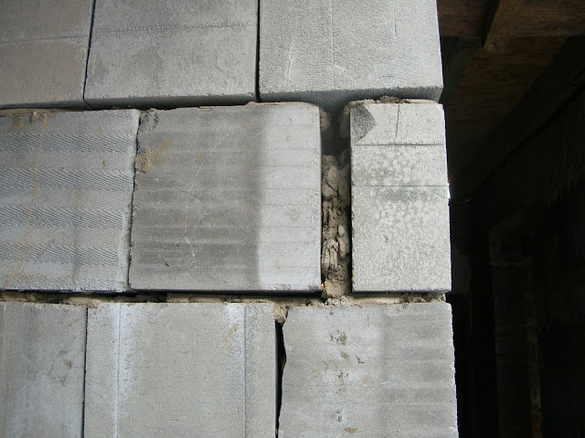

tak muruje się sciany (nowy desing)
http://lh4.ggpht.com/_E0CRzVXnyak/SY8GLeq_olI/AAAAAAAAA5E/F3p_mt7PscU/s640/DSCN3546.JPG
http://lh6.ggpht.com/_E0CRzVXnyak/SY8Hwn0UuTI/AAAAAAAAA-Q/pUj09bey3WE/s640/DSCN3586.JPG
http://lh4.ggpht.com/_E0CRzVXnyak/SY8H1hPaaQI/AAAAAAAAA-g/VeZ3fpPeC1w/s512/DSCN3588.JPG

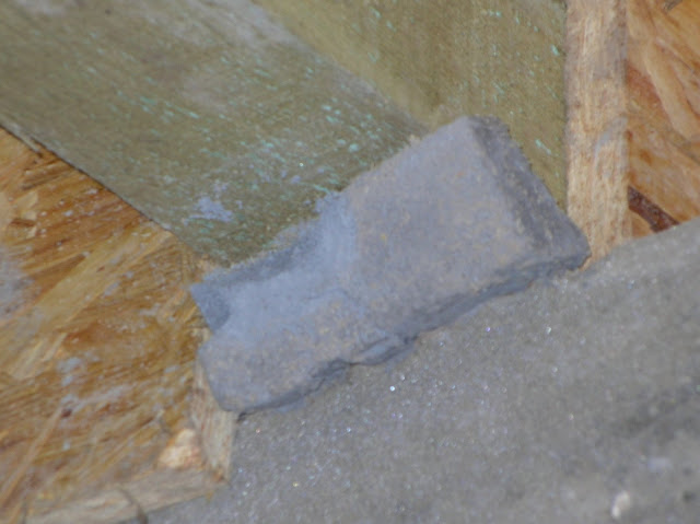

a tu jest papa, którą miały byc otulone belki stropowe (niektórzy maja amnezję
