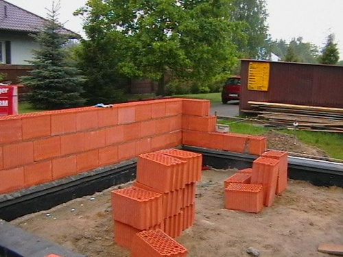

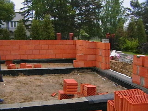

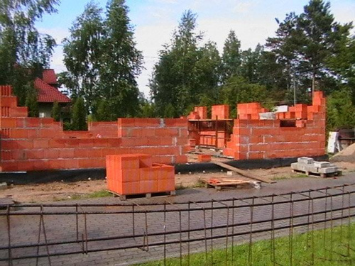

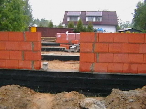

A tu są widoczne ściany ale już ich nie ma. Kazałem rozebrać i stawiać od nowa-zrobiłem pomiary i przekątna nie zgadzała się o 10 cm to dużo dlatego byłem bezwzględny.
Majstrowi chyba poprzesówały się te deski co to geodeta wytycza- przynajmniej tak się tłumaczył - teraz jest ok 3mm różnicy między przekątnymi-czyli de best
Ale kontrola musi już być często - już nie mówię o zmarnowanej zaprawie itd.
