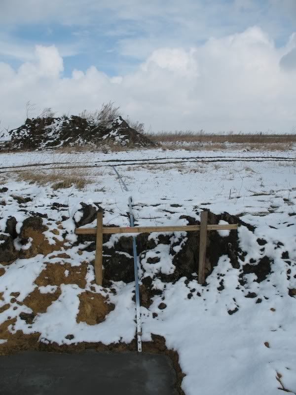

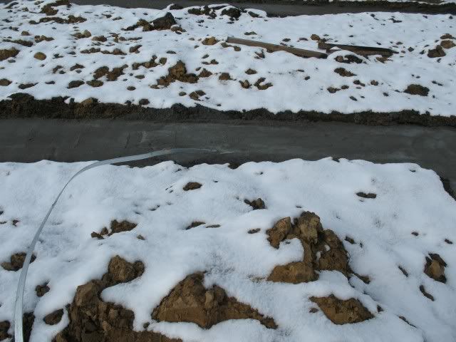

Aha - zapomniałem się pochwalić wykonaniem uziomu fundamentowego.
Koszt 46,80 za ok. 12 mb bednarki. Panowie pospawali bednarkę do zbrojenia wypuszczając ok. 3 m w miejscu przyszłej skrzynki elektrycznej w domu a reszta poszła wzdłuż fundamentów i dalej będzie zakopana w ziemi. Ponadto mieli pospawać zbrojenie w kilku miejscach, ale nie wiem czy im się chciało, bo nie maiłem czasu żeby nad nimi stać.
http://i33.photobucket.com/albums/d93/trabi-wrc/Budowa/2008-03-20007m.jpg" rel="external nofollow">http://i33.photobucket.com/albums/d93/trabi-wrc/Budowa/2008-03-20007m.jpg
http://i33.photobucket.com/albums/d93/trabi-wrc/Budowa/2008-03-20008m.jpg" rel="external nofollow">http://i33.photobucket.com/albums/d93/trabi-wrc/Budowa/2008-03-20008m.jpg
