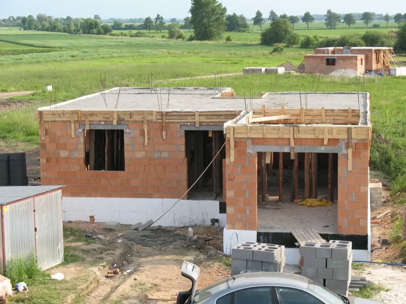

Uwaga - filolodzy budują dom !!!
Zgodnie z obietnicą kilka fotek wymarłej budowy.
Panorama się nie mieści dlatego ją linkuję http://i33.photobucket.com/albums/d93/trabi-wrc/Budowa/d3953c48.jpg" rel="external nofollow">TUTAJ

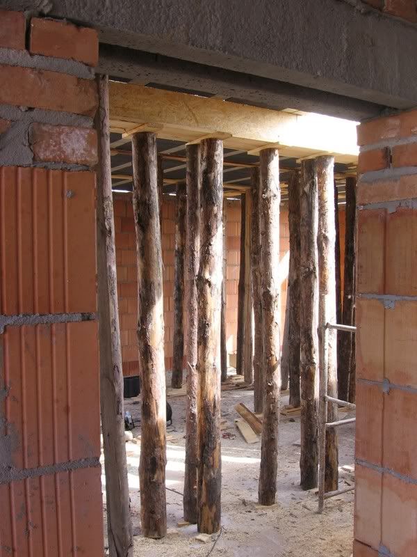

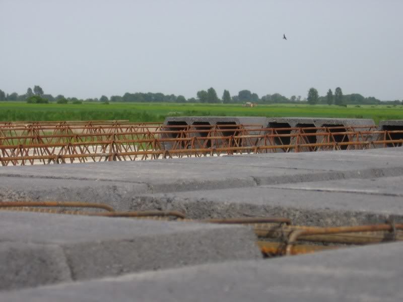

Tak robiły się stropy:
http://i33.photobucket.com/albums/d93/trabi-wrc/Budowa/2008-05-29049m.jpg" rel="external nofollow">http://i33.photobucket.com/albums/d93/trabi-wrc/Budowa/2008-05-29049m.jpg
http://i33.photobucket.com/albums/d93/trabi-wrc/Budowa/2008-05-29022m.jpg" rel="external nofollow">http://i33.photobucket.com/albums/d93/trabi-wrc/Budowa/2008-05-29022m.jpg
I kontrola
http://i33.photobucket.com/albums/d93/trabi-wrc/Budowa/2008-05-31004m.jpg" rel="external nofollow">http://i33.photobucket.com/albums/d93/trabi-wrc/Budowa/2008-05-31004m.jpg
Po wylaniu
http://i33.photobucket.com/albums/d93/trabi-wrc/Budowa/2008-06-03005m.jpg" rel="external nofollow">http://i33.photobucket.com/albums/d93/trabi-wrc/Budowa/2008-06-03005m.jpg

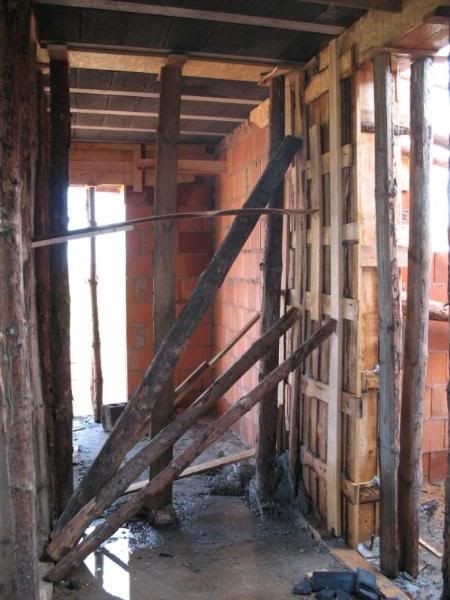

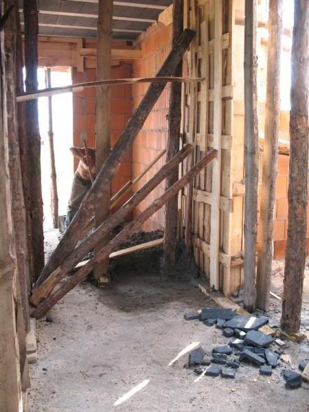

W trakcie zalewania słupów nie wytrzymało deskowanie i cały beton wylał się na parter. Panowie oczywiście nieszczęśliwi okrutnie, zaczęli zbierać zaprawę i podawać ją w wiadrze na górę. Oczywiście o jakimkolwiek zawibrowaniu mogę sobie pomarzyć. Zobaczymy co będzie jak rozdeskują.
http://i33.photobucket.com/albums/d93/trabi-wrc/Budowa/2008-06-03003m.jpg" rel="external nofollow">http://i33.photobucket.com/albums/d93/trabi-wrc/Budowa/2008-06-03003m.jpg
a tak byli zapaleni w zbieraniu tego betonu, że nie zdążyli pozbierać wszystkiego.
http://i33.photobucket.com/albums/d93/trabi-wrc/Budowa/2008-06-14003m.jpg" rel="external nofollow">http://i33.photobucket.com/albums/d93/trabi-wrc/Budowa/2008-06-14003m.jpg
Teraz (jeśli w ogóle się pojawią) będą to odkuwać (albo i nie).

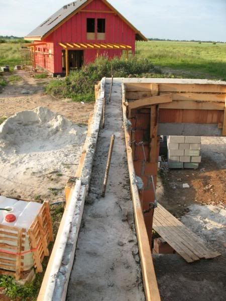

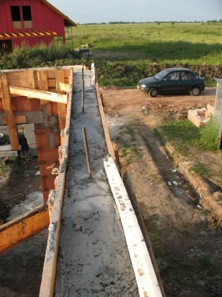

Dzisiaj jedziemy zrobić trochę porządek na budowie, bo mamy największy syf w okolicy. Przy okazji wziąłem niwelator to sobie pomierzę jak bardzo krzywo wyszły panom strop i wieniec.
Wieniec nad garażem wygląda tak (patrzcie i się uczcie)
raz, dwa .. kanał prawy
http://i33.photobucket.com/albums/d93/trabi-wrc/Budowa/2008-06-14008m.jpg" rel="external nofollow">http://i33.photobucket.com/albums/d93/trabi-wrc/Budowa/2008-06-14008m.jpg
kanał lewy
http://i33.photobucket.com/albums/d93/trabi-wrc/Budowa/2008-06-14007m.jpg" rel="external nofollow">http://i33.photobucket.com/albums/d93/trabi-wrc/Budowa/2008-06-14007m.jpg

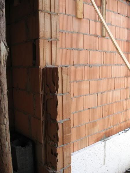

A to na deser - panu murarzowi (w swoim mniemaniu pewnie najlepszemu murarzowi między Alpami a Uralem) zrobiły się za wąskie drzwi wejściowe:
http://i33.photobucket.com/albums/d93/trabi-wrc/Budowa/2008-06-14005m.jpg" rel="external nofollow">http://i33.photobucket.com/albums/d93/trabi-wrc/Budowa/2008-06-14005m.jpg
Zaczął poprawiać, ale sprawa wyższej wagi musiała go oderwać od pracy.
Już zaczynam z tego kpić, ale jak mnie najdzie, to mi się na garbie szczecina jeży i bym go ...
