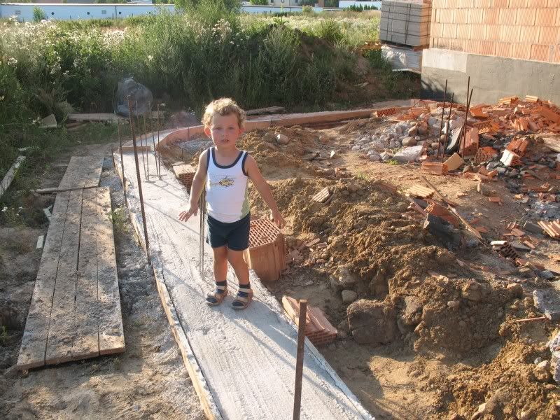

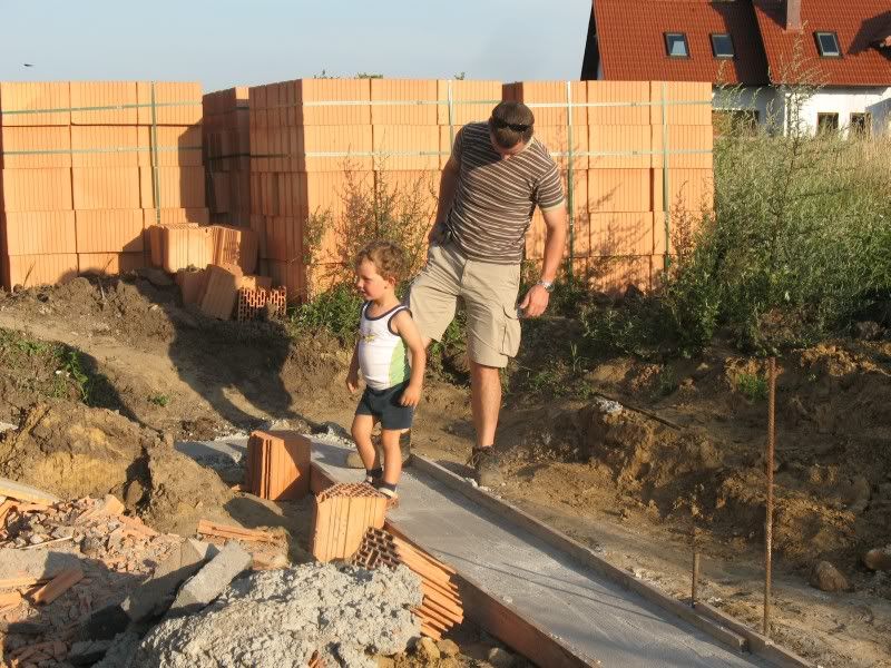

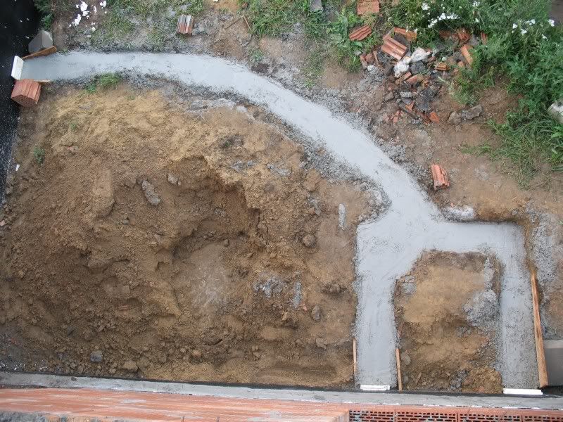

W tzw. międzyczasie przyjechała betoniarka i przywiozła beton pod wykopany już taras i wejście. Faciu miał przywieźć 3 m3, ale jakoś mu tak nalało więcej i było ponad 4. Niestety deszcze niespokojne zamieniły planowany dojazd w jezioro i beton został wylany 25 m dalej na folię. Na szczęście pomocni murarze zabrali się do pracy, podszalowali wyżej i wykorzystaliśmy całość betonu lejąc o 16 cm wyższy fundament (oszczędność jednej warstwy bloczków).

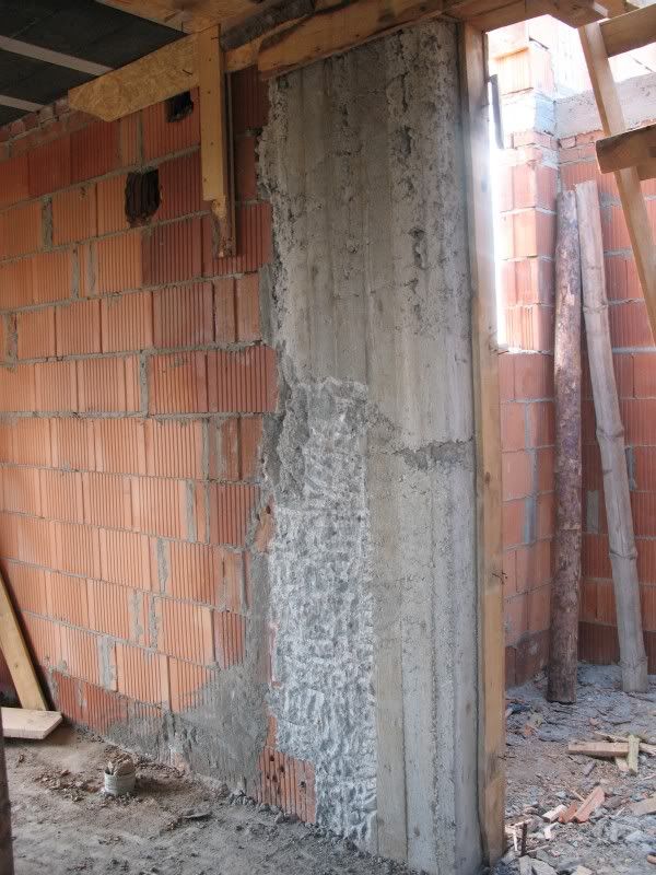

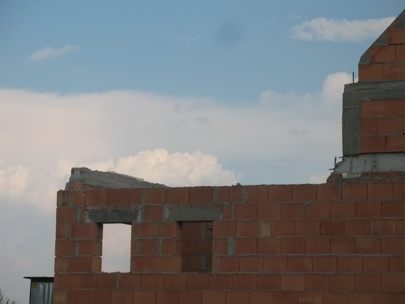

W okolicy pojawiły się te matoły, które murowały nam dom do stropu. W międzyczasie były urodziny wnuczki, skręcona noga itd.
Mieli zrzucić i wylać ponownie wieniec nad garażem, skuć wypchnięty słup w salonie i kilka innych bzdetów.
http://i33.photobucket.com/albums/d93/trabi-wrc/Budowa/f9438545.jpg
http://i33.photobucket.com/albums/d93/trabi-wrc/Budowa/660781af.jpg
http://i33.photobucket.com/albums/d93/trabi-wrc/Budowa/e86891cc.jpg
Nie będę opisywał szczegółów, w każdym razie zrobili tylko wieniec (badziewnie - ale tego można się było spodziewać) lekko skuli słup (moim młotem - ich fleksa z tarczą diamentową się podobno jak raz spaliła)
http://i33.photobucket.com/albums/d93/trabi-wrc/Budowa/5f5ab4c7.jpg
i podmurowali okno. Reszty prac odmówili i jak się odwróciłem na chwilę do garażu to skur....syny wsiedli do auta i zaczęli odjeżdżać. Podbiegłem spytać kiedy przyjadą i usłyszałem, że nie wiedzą. Zdjęć słupa oszczędzę, bo nie wszyscy czytający mają mocne nerwy.

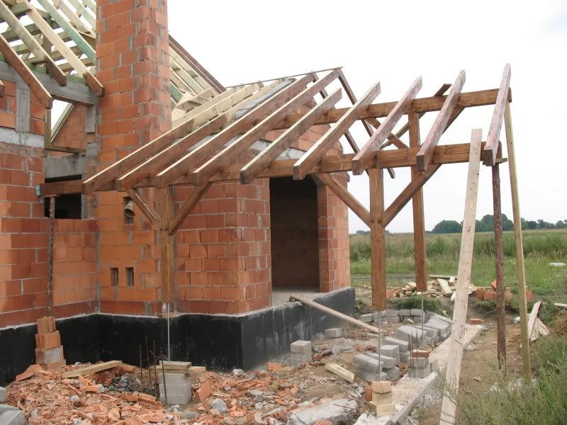

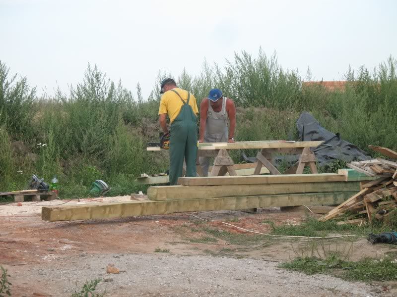

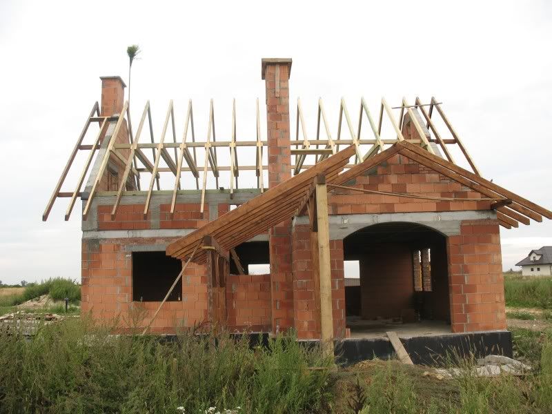

Po dłuższej chwili oczekiwania pojawili się cieśle (poleceni przez Secama).
http://i33.photobucket.com/albums/d93/trabi-wrc/Budowa/e2b1b342.jpg
Zabrali się żwawo do roboty u skończyli raz, dwa. Co prawda były dwa małe potknięcia (jak na razie) ale zostały bez szemrania usunięte (a zapłacone już było 100% ).
http://i33.photobucket.com/albums/d93/trabi-wrc/Budowa/7a3327c2.jpg
http://i33.photobucket.com/albums/d93/trabi-wrc/Budowa/83952d39.jpg

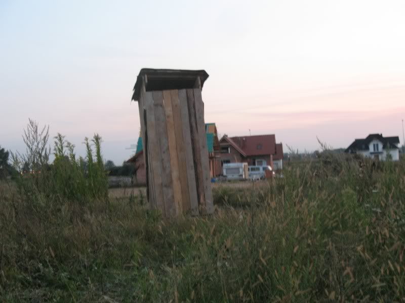

W trakcie prac cieśli wraz z teściem postanowiliśmy w końcu coś konkretnego zrobić. Po 2 dniach naszym oczom ukazał się wucet:

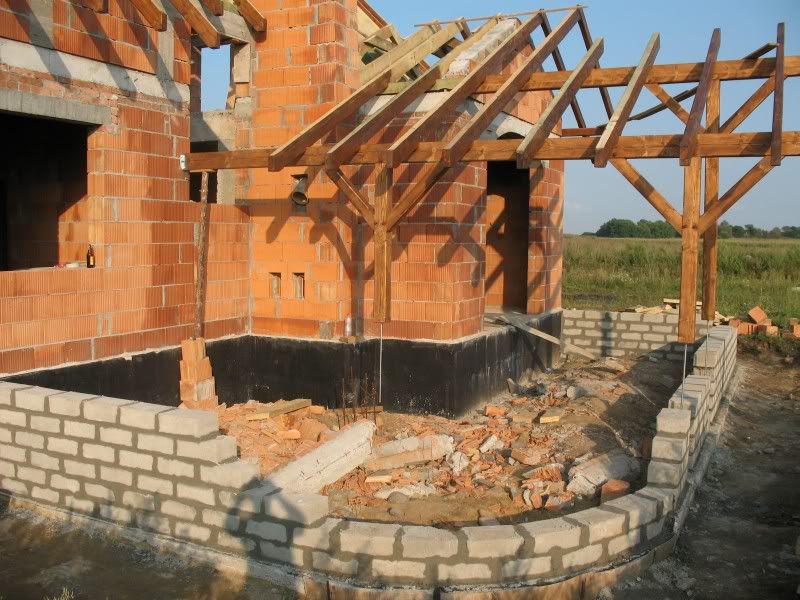

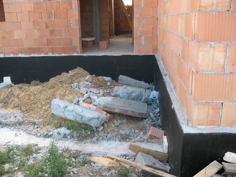

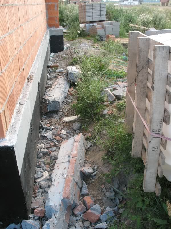

Przed wejściem dekarzy należało otynkować kominy (przynajmniej część nad dachem), ocieplić ściany nad salonem i garażem żeby nie zaciapać dachówek. Równocześnie wymurowały się ścianki tarasu i wejścia. W ich obrysie miejsce wiecznego spoczynku znalazły wszelkie gruzy, wieniec garażowy, resztki bloczków.
