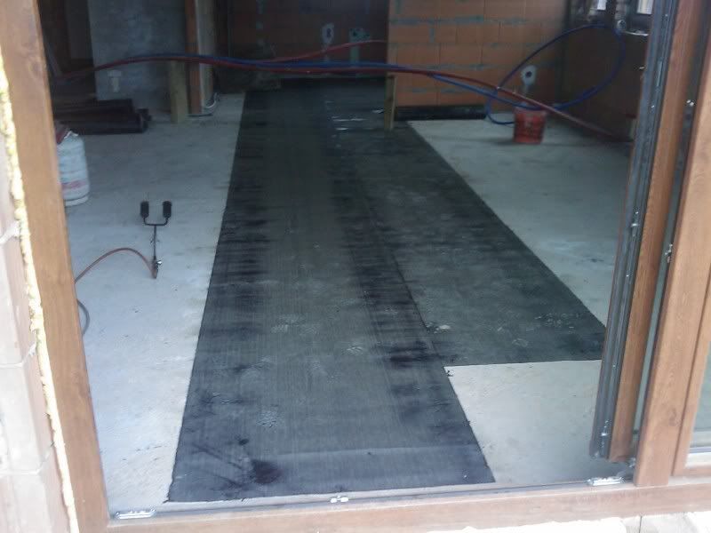

W piątek udało się wspólnie z teściem ułożyć papę na niemal połowie parteru. Problem stanowiły poukładane rury wod-kan i c.o.. Musieliśmy je osłaniać płytą z wełny mineralnej. Obyło się niemalże bez strat.
W sobotę po zakończeniu skomplikowanej akcji logistycznej (o której inną razą) przy wsparciu przyjaciela ukończyliśmy papowanie parteru. O 23.45 zameldowałem koniec akcji krypt. "papa".
Na początku:
http://i33.photobucket.com/albums/d93/trabi-wrc/Budowa/2009-03-13001m.jpg
I przy końcu:
http://i33.photobucket.com/albums/d93/trabi-wrc/Budowa/2009-03-15002m.jpg

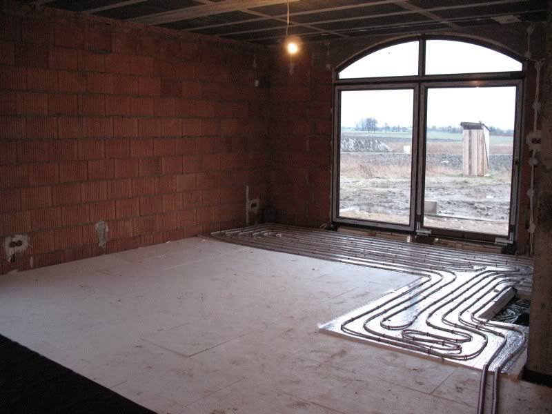

Instalator w ubiegły piątek, sobotę i niedzielę porozkładał podłogówkę, zamontował filtr za wodomierzem i porobił kilka innych drobnych rzeczy koniecznych przed wylewaniem posadzek. W sobotę robił próbę ciśnieniową i niestety ciekło dość znacznie. Poprawienie zacisków na złączkach załatwiło sprawę. Manometr przez cały dzień pokazywał potem stałą wartość więc jest ok.
http://i33.photobucket.com/albums/d93/trabi-wrc/Budowa/2009-03-24002m.jpg
