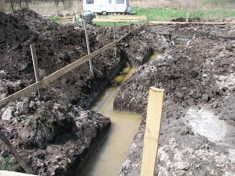

Majstrowie zaczęli kopać no i im głębiej tym było gorzej...
Oczywiście że wiedzieliśmy o torfie, ale wiedzieć a widzieć to dwie różne sprawy....
W każdym razie wykopy wyglądały tak:
http://i57.photobucket.com/albums/g218/cornuss/1P1010036.jpg
http://i57.photobucket.com/albums/g218/cornuss/2P1010035.jpg
http://i57.photobucket.com/albums/g218/cornuss/5P1010023.jpg
Wykopy na dwa metry od punku 0 i mnóstwo wody i mnóstwo torfu...
