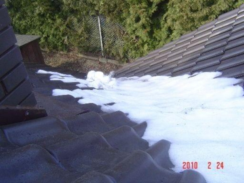

a to widok z tegoz wylazu na strone poludniowa no i na dachowke przy okazji

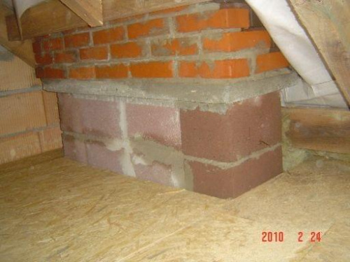

to jest widok na komin a dokladniej na to jak zamokl. widac wyraznie ze pierwszy pustak
keramzytowy jest mokry. moj fachowiec powiedzial ze trzeba zaimpregnowac komin. no coz
zobaczymy. drugi notabene tez przecieka wiec x2:(

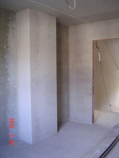

a tak wygladaja sciany po prawie dwoch miesiacach od tynkowania. dodam iz po tynkowaniu
nastaly solidne mrozy i nie moglem wygonic wilgoci a temperatura w domu spadla szybko bo ekipa
przestala grzac swoja koza. generalnie jest OK ale za wszystkich narozach na poddaszu tynk sie
poluszczyl i trzeba bedzie dokonac naprawy ale moja ekipa juz o tym wie i szykuje sie do tego.

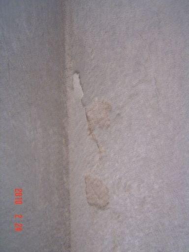

a tu uwiecznione naroza z odmrozonym tynkiem. kierbud czyli kierownik budowy wyjasnil mi
fizyke tego zjawiska:) otoz sprawa wyglada tak: na rogach powierzchna ogrzewana (czyli wew) do
nieogrzewanej (zew) jest mniejsza i dlatego to ciepelko tam ucieka najszybciej...a zwlaszcza
poprzez betonowe rdzenie wzmacniajace.

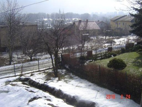

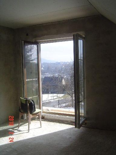

a to sypialnie dzici i widok na "ogrod"
