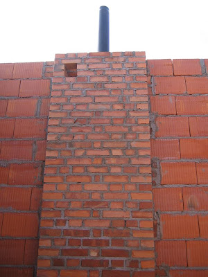

Co do pozostałych nowości technicznych w naszej selene II.
Oto widok na komin w garażu. Istotna sugestia dla selenowiczów. W projekcie komin "wychodzi" po kilka centymetrów w obie strony poza linię 25 cm porothermu, tj. do kotłowni i do garażu. Za namową majstra, wysunęliśmy komin w całości do garażu powiększając w ten sposób kotłownię, w której każdy centymetr jest na wagę złota (albo na wagę peletu ).
http://lh4.ggpht.com/_iA2SFq8K5Uc/Siq4i9Ny34I/AAAAAAAAARU/DKXUdvsOklQ/s400/1%20005komin%20w%20garazu.jpg

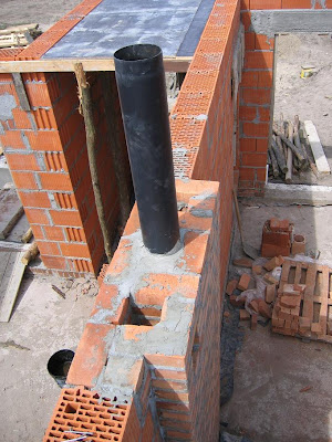

wkład (r=8cm) jest żeliwny, atestowany itd. Podobno tak jest najlepiej dla eko-groszku i drewna w połączeniu z kominem postawionym z cegły.
