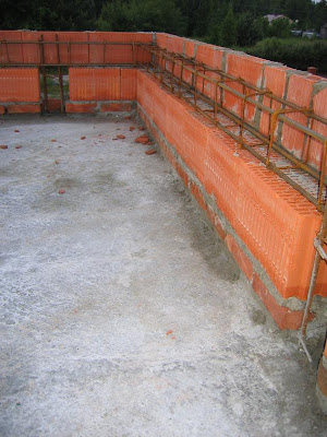

Wróćmy do ścianki kolankowej :) Tej samej, której nie mieliśmy robić. :)
Sprawę opisywaliśmy szerzej nieco wcześniej, więc dziś tylko raport zdjęciowy.
http://lh3.ggpht.com/_iA2SFq8K5Uc/Sj1M9WscpiI/AAAAAAAAAUA/xb027OU61gM/s400/Strop%20ze%20%C5%9Bciank%C4%85%20001.jpg
Drugi wieniec również będzie ocieplony od zewnątrz 8-ką porothermu. Od stropu do górnej krawędzi drugiego wieńca odległość wynosi 62 cm. Na tym spocznie murłata o wymiarach projektowych 14x14. To daje 76cm. Od tego odejmijmy 5 cm styropianu i 4 cm posadzki i uzyskamy 67 cm wysokości ścianki kolankowej. W tej sytuacji zastanawiamy się, czy trzeba będzie robić przedściankę. Chyba jedynie w łazience, ale to będzie wtedy z kartongipsu wodoodpornego.
