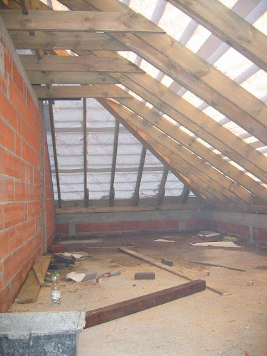

Każdego, kto decyduje się na Selene II interesuje w pierwszej kolejności jedna rzecz: jakie jest w rzeczywistości to poddasze? :)
My już wiemy..
ale naturalnie, po to tu jesteśmy, żeby się z wami podzielić doświadczeniem. Przy naszym rozwiązaniu (vide kilka postów wcześniej) poddasze wychodzi wręcz.. ogromne. Oparcie murłaty na drugim wieńcu sprawia, że bez przedścianki uzyskaliśmy ponad 75 cm od przyszłej posadzki do płyty g-k.
tak wygląda pokój na poddaszu umiejscowiony nad salonem..
http://lh4.ggpht.com/_iA2SFq8K5Uc/Sn2MZkYsvKI/AAAAAAAAAaM/xBy760hFzLM/s512/Fabcio%20nasz%20kochany%20007.jpg
wysokość pomieszczeń ustaliliśmy na 260 cm..
